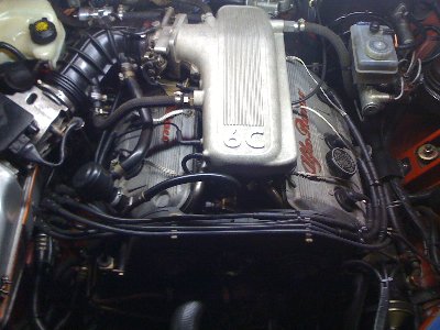

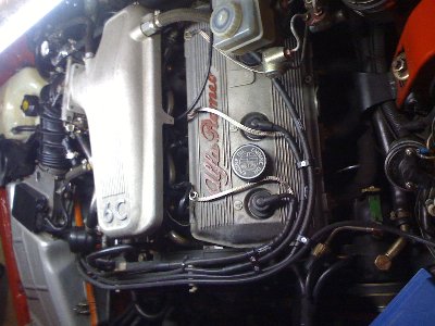

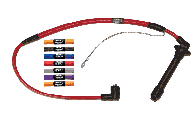

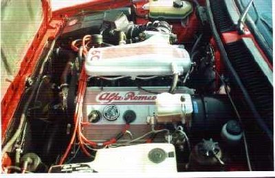

habe mir ein satz neue zündkabel zugelegt und muß sagen das sie super sind der motor hängt viel besser am gas

Verfasst am: Mi 06 Okt 10 00:18:34 Titel: |

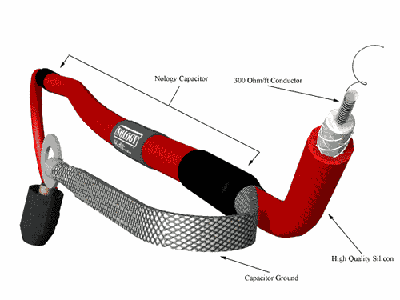

was soll die Erdung bitte bewirken?
Wenn das als Schirmung gedacht sein sollte, würde so ein Nebensprechen sprich Durchschlagen auf ein anderes Kabel verhindert. Aber dafür sind die Standard Kabel doch ausreichend isoliert.
Die Zündspannung und damit der Funke ändert sich ja deswegen nicht.
=> Leistungssteigerung nicht nachvollziehbar.
Die Amis waren schon immer leicht crazy

Ich wäre mit solchen pauschalen Aussagen sehr vorsichtig.
Es stimmt zwar, dass im Zubehörhandel viel Mist angeboten wird, aber...
Wenn ich mir die Abbildung und den Aufbau des Kabels so ansehe, ist das der Masseanschluss des RC-Gliedes. Jedenfalls kann der Aufbau des Kabels zumindest theoretisch schon einen Einfluß auf den zeitlichen Verlauf der Spannung an der Kerze und damit den Zündfunken haben.
Ob und wie sich das nun im Fahrbetrieb auswirkt, muss man ausprobieren, am objektivsten wäre wie schon zuvor erwähnt die Messung auf einem Leistungsprüfstand.

JA, lesen kann man:
# Quicker Acceleration
# Increased Horsepower And Torque
# Higher Top Speed
# Easier Starting Engine
# Precise Ignition Timing
# Increased Fuel Mileage
und:
Nology HotWires are the most technologically advanced ignition wires available. HotWires create the most powerful spark possible. HotWires are engineered with a special built-in capacitor, exclusive only to HotWires. This revolutionary design allows energy from the ignition coil to accumulate in the capacitor until the voltage at the spark plug electrodes reaches the ionization point. At that split second point the entire power of the stored spark is discharged at once, creating a spark 300 times more powerful. The result is faster, more complete combustion, and most importantly,
MORE HORSEPOWER that's 100%. Smog Legal.
So und nun?
Machs wie Carsten schon gepostet hat und dann sieht man weiter... am Ende zählt nur die Ausbeute auf dem Prüfstand!

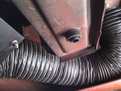

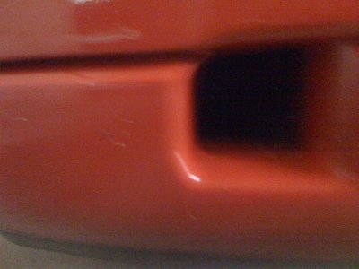

hallo würde nie einbau weil der luftfilter kn 57 nur warme luft anzieht er braucht
nur kalte luft dann ist es viel besser für den motor im luftfilterkasten ist ein
felxrohr 100mm wo er von vorne direkt luft bekommt
