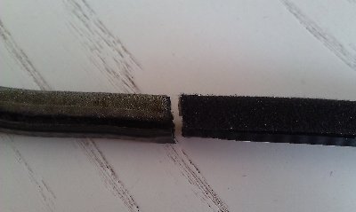

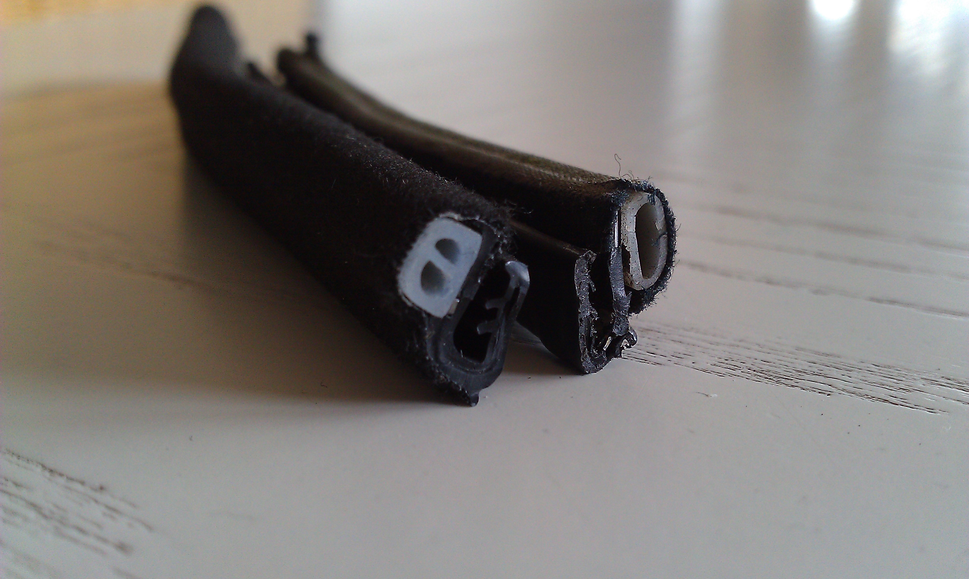

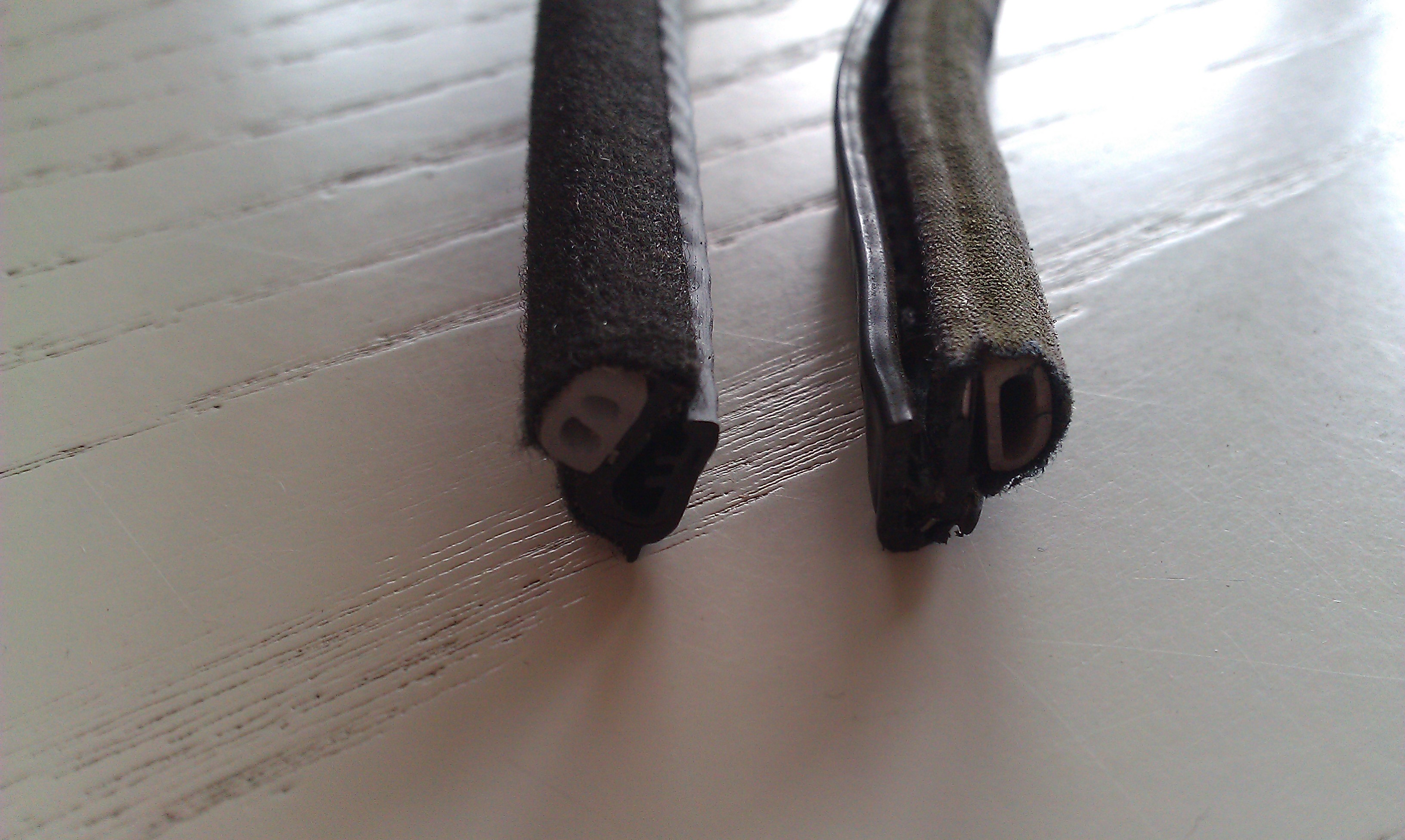

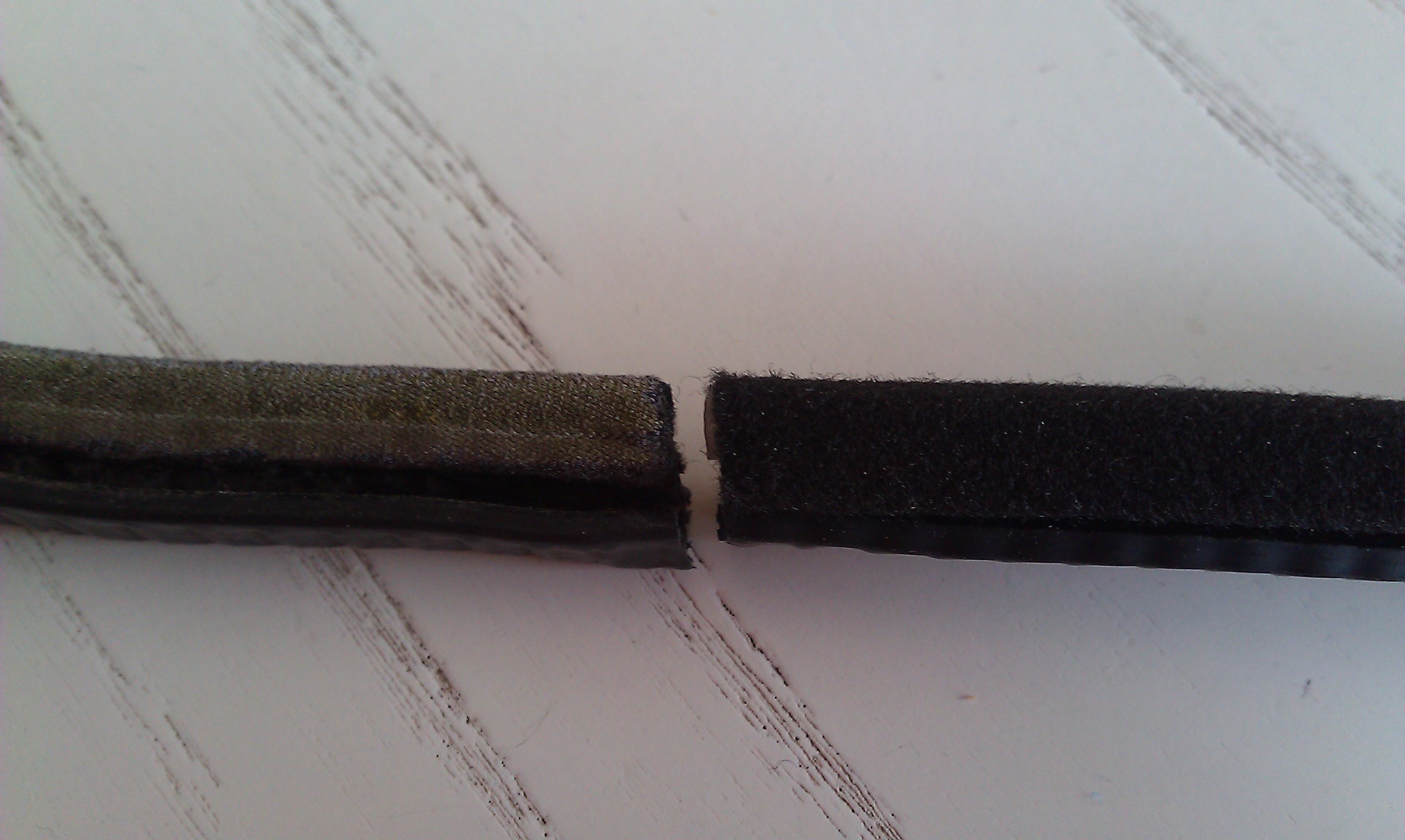

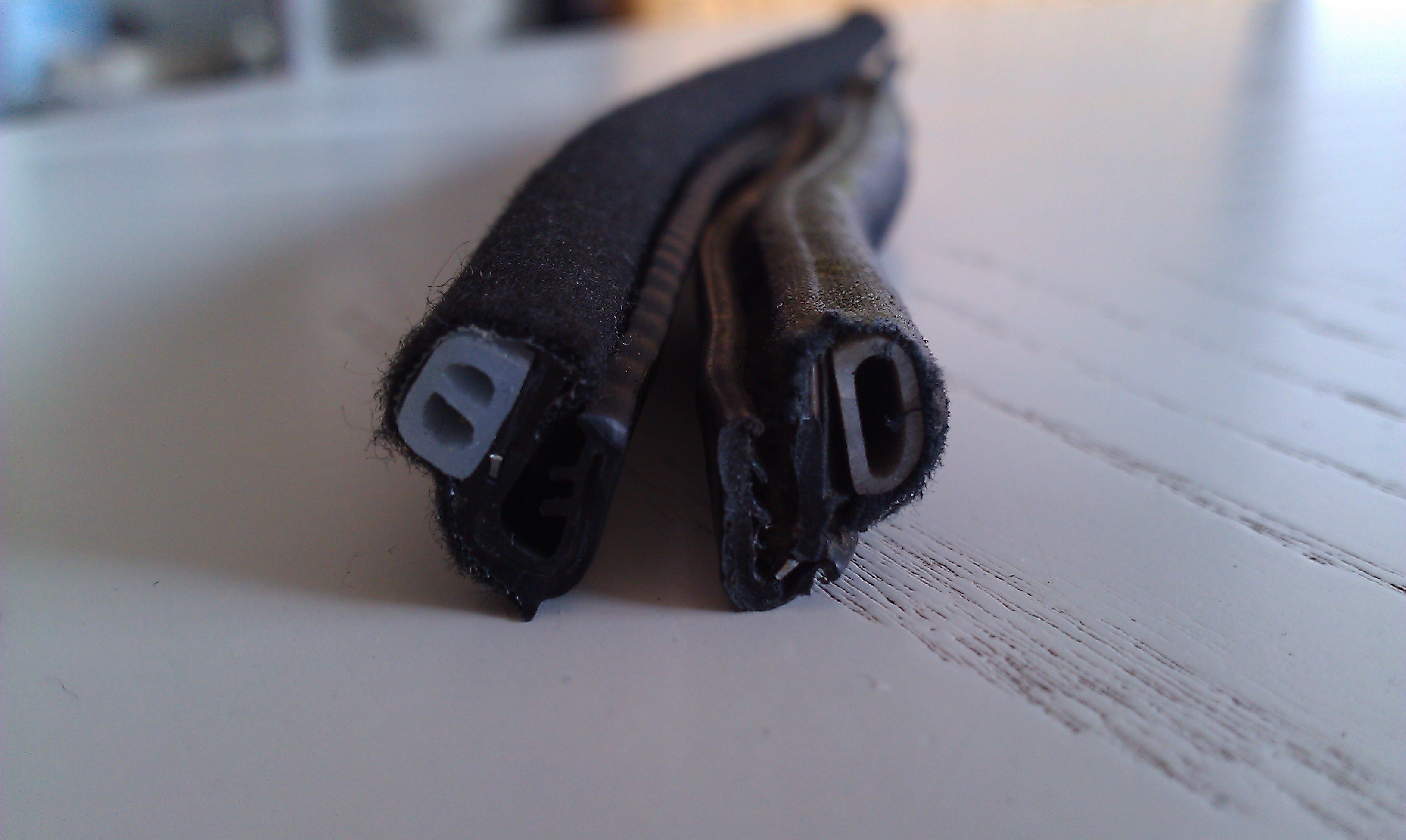

Also,eben kam das Muster der VW-Dichtung...die Maße sind identisch,sie ist auch Textilummantelt. Der Gummi-Kern scheint nur minimal fester zu sein,was aber nicht unbedingt stören sollte...
Gibt es bei Ebay,wenn man nach "Schiebedach Dichtung VW Passat 35i sucht, link füge ich noch ein.

Hab das Muster gerade mal drangesteckt, passt perfekt. Im Betrieb konnte ich es leider nicht ausprobieren. Dann klär ich das morgen mal mit der Länge und schick dann den Link.
