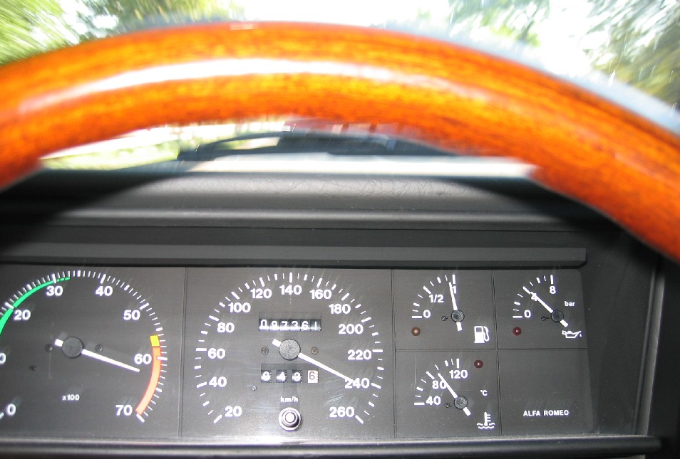

BeitragVerfasst am: So 07 Nov 10 23:52:41    Titel:
QV mit Ballonreifen 195/60/14
 Dateigröße:  129.4 KB
 Angeschaut:  1531 mal
BeitragVerfasst am: Mo 08 Nov 10 10:51:47    Titel:
Ja, solche Schätzeisen hab ich auch zur genüge. Laughing
Was da angezeigt wird ist eh utopisch - beide lügen, klar. Meine Frage war nur, welche Anzeige lügt wieviel..... Wink
Aber danke für die bildliche Untermauerung
