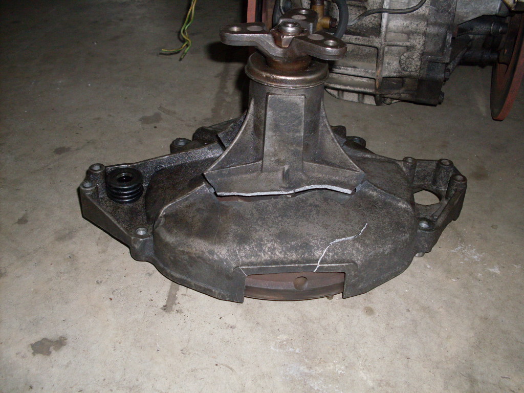

Hallo Gemeinde,
Es handelt sich um einen GTV 2 Liter EZ 1978 !!!
der Deckel (Schwungraddeckel) ist gebrochen. Hatte Brummgeräusche ab ca 3000 u/min nun ist der Deckel ringsrum gebrochen. Wer hat Ersatz?
Woher kommt der schaden ? Kupplung sieht gut aus !!!
Grüsse
Tony

Schwungraddeckel? Also Kupplungsglocke hinten? Weil vorne gibt es die Glocke beim Motorschwung.
Gibt es sicher problemlos, weil normalerweise wird die ncith kaputt. Wink Warum die brach, da solltest Du Fotos einstellen ob ein Fremdkörper reingekommen ist, Du aufgesessen bist oder die Hardys gewütet haben?

Wobei wir ja noch nicht wissen, ob es der motor- oder getriebeseitige Teil ist.
BeitragVerfasst am: Do 18 Jun 09 17:45:50    Titel:
Vermutlich getriebeseitig, weil er ja die Kupplung erwähnt. Wir werden es schon erfahren Wink

lifestyleclassic
BeitragVerfasst am: Do 18 Jun 09 20:56:16    Titel: Deckel Getriebeseitig...
Wie schon bemerkt wurde, sprach ich von der Kupplung-also ist der Deckel Getriebeseitig im Arsch.
Was soll der gute Deckel den kosten?
Kupplung sieht gut aus, wurde vermutlich vor nicht all zu langer Zeit mal getauscht.
Kann man beim Einbau fehler machen? Vielleicht passiert! Rolling Eyes Smile
Danke und Grüsse
Tony
So siehts aus...
 Dateigröße:  233.31 KB
 Angeschaut:  1632 mal

hallo oliviero, bist also auch hier. der schaden an der getriebeglocke entstand, weil die hinterste hardyscheibe falsch verbaut wurde- exakt um ein loch verdreht. hatte ich bei einer meiner alfetta gtv`s. der vorbesitzer hatte sie falsch eingebaut. das führte zu starker unruhe auf dem strang und zu einem bruch der glocke bei 180 km/h nach einer stunde. mein unterstützender mechaniker (meister einer alfawerkstatt) hat mir bei der reperatur geholfen und den fehler festgestellt.
ulf aus ulm
