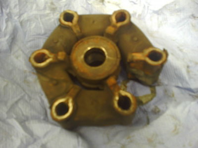

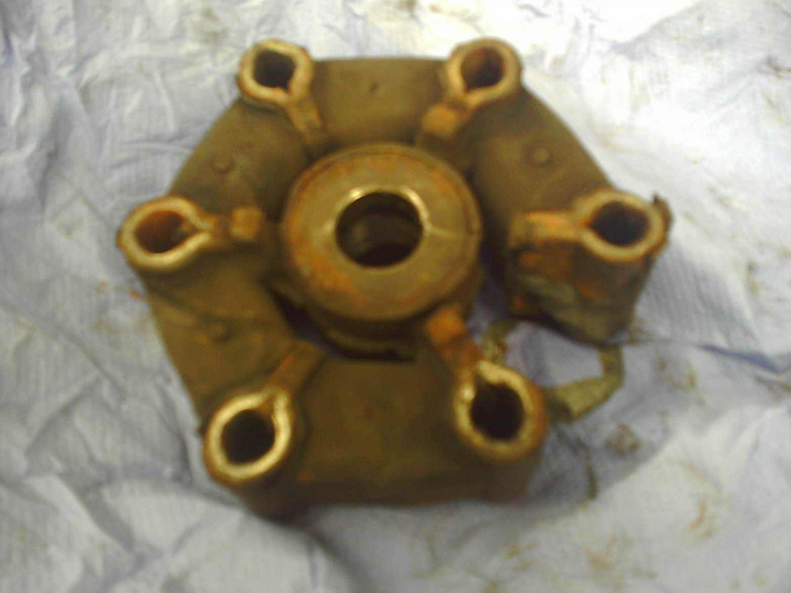

Unten war der Supergau, Kardanwelle zerschlagen, Schaltstange zermörschert, das Bodenblech aufgeschnitten wie eine Fischdose, die Kupplung zertrümmert und das Getriebegehäuse zerbrochen. Das Auto stand wie ein Bock mitten auf der Bundesstraße in seinem Blut und ließ sich nicht bewegen. Ich schraubte notgedrungen die Halbachsen ab, lud das Auto aufs Schleppwagerl und fuhr heim.
Zuhausse baute ich dann das Getriebe aus und mache einen Bestandsaufnahme - ich hoffe ich kann wenigstens die Innereien retten, weil Getriebegehäuse sehen mir alle gleich aus, egal ob gezogene oder gedrückte Kupplung. Letze Woche hatte ich ja wütend das GTV6-Getriebe entsorgt (das blöde Ding war mir in die Grube gefallen, erspart mir Details, irgendwie habe ich keinen Lauf zur Zeit... Evil or Very Mad )- vielleicht ist es noch am Schrott, das könnte das Gehäuse spenden....
Ansicht zuhause. Das Bodenblech war komplett aufgeschnitten, das Grüne ist die Isolierung unter der Rückbank...
Dem Puzzle fehlen schon Teile sicher. das Handbremsseil hat es regelrecht atomisiert...
Am Ärgesten werden die Kräfte durch dieses Foto symbolisiert - die Kupplungswelle ist einfach ABGESCHERT. Shocked

Da muß die Hardyscheibe aber schon sehr marode gewesen sein. Oder der Herr Oliviero hat versucht mit altersschwachem Material seine Drifttechnik zu verbessern. Shocked
So was kann unter Umständen auch ins Auge gehen. Shocked Shocked Shocked Habe da - zumindest im Rennsport - schon richtig böse Sachen gesehen. Shocked Crying or Very sad Shocked
Nicht umsonst gibt es u.a. bei Paul Spruel für die 105er "Fangscheiben" für die Hardys und die Kardanwelle: http://www.paulspruell.com/motorsport/racing/gearboxes.html
Irgendwo in Frankreich gab es mal ähnliches für die Transen zu kaufen.
Wenn ich den Link wieder finde, post ich ihn hier.

sieh für mich so aus,das es nicht an der hardy lag,sondern eher am eingangslager der kupplung ,d.h. lager gefressen,dadurch abscherung an der dünnsten stelle.schöner mist,hauptsache nichts weiter passiert .......
vorderes getriebe teil kannst du tausche,sind alle gleich die hinteren nicht.
