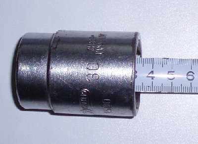

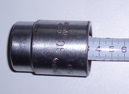

30er Schlüsselweite müsste M20 sein, sofern da die Norm zutrifft.
Die Nuss hat innen um die 33-35mm Platz, sollte es tatsächlich ein M20er sein, dann bekommst du die Nuss maximal ca 45mm drauf, damit du noch den 4kant Bolzen von der Knarre reinbekommst.
Ist eine Zoll Nuss.
Bin ab Donnerstag früh weg, solltest du noch keine Lösung haben, melde dich beim Christoph.
