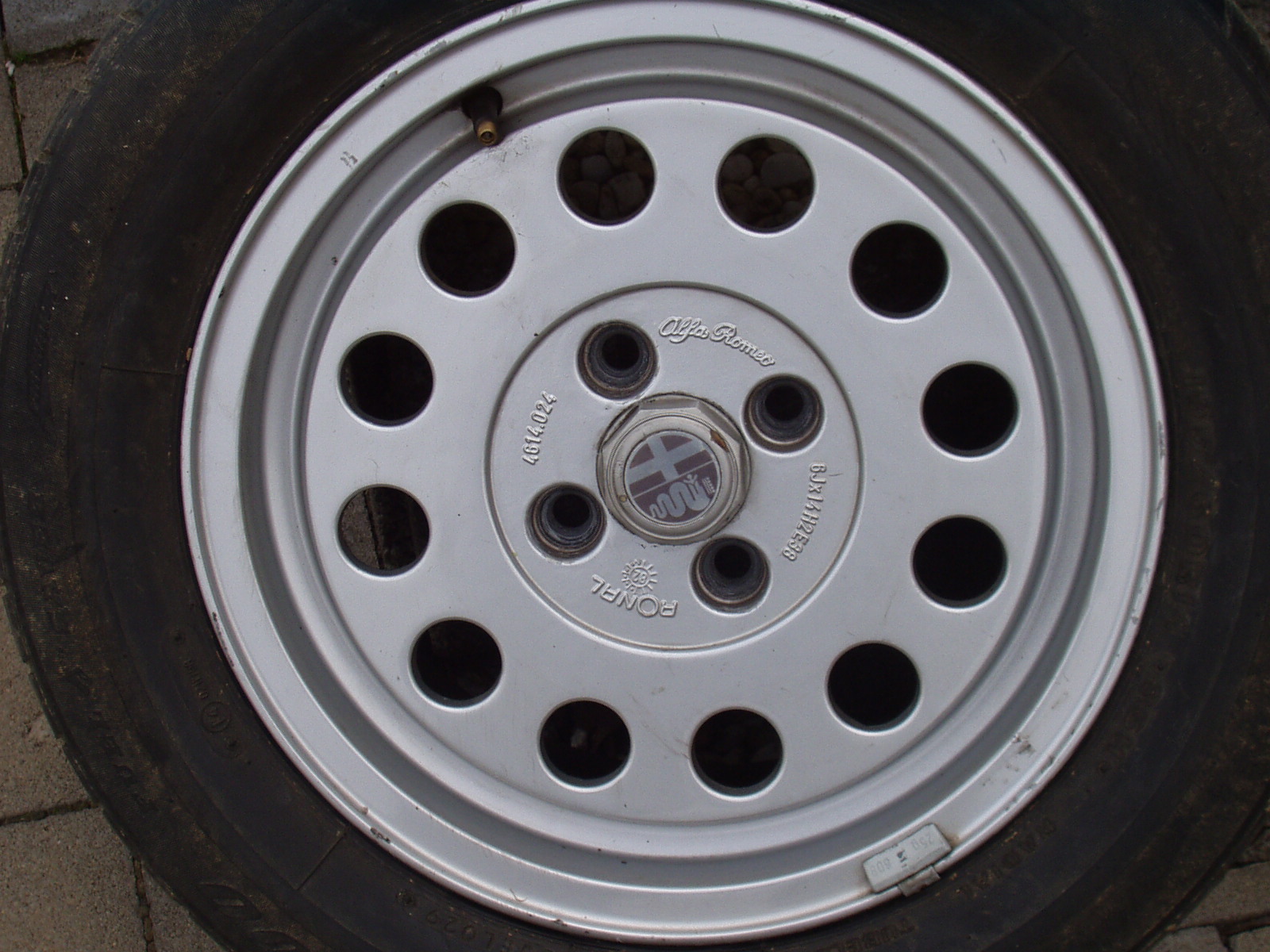

kann mir jemand sagen,für welches Modell die Ronal-Felgen freigegeben sind?
Auf der Felge steht: 6J X 14,H2,E38, 4614 024 das Produktionsjahr ist mit 82 angegeben. 4 Lochfelgen.

33, Sud/Sprint, Alfetta/GT, 75 mit 4 loch
also da kann man sie montieren, freigaben gabs glaub ich nur für sud/sprint und alfetta... aber da in den felgen der alfa schriftzug eingegossen ist, denke ich dass jeder tüv-prüfer denkt es seien originalfelgen und diese dann einträgt falls die größe nicht schon eingetragen ist...

Danke für die Antwort,kannst Du mir sagen ob es spez Muttern bedarf,auf dem Auto waren 3 verschiedene Mutter-Typen.Vom Konus her passen alle.
Aldo Gast
Verfasst am: Sa 23 Sep 06 22:51:41 Titel: |
wenn konus und gewinde passen und die mutter genug umdrehungen packt (6-7 mindestens!) dann kannst du die muttern nehmen...
