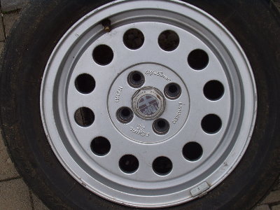

kann mir jemand sagen,für welches Modell die Ronal-Felgen freigegeben sind?
Auf der Felge steht: 6J X 14,H2,E38, 4614 024 das Produktionsjahr ist mit 82 angegeben. 4 Lochfelgen.
Danke im voraus

33, Sud/Sprint, Alfetta/GT, 75 mit 4 loch
also da kann man sie montieren, freigaben gabs glaub ich nur für sud/sprint und alfetta... aber da in den felgen der alfa schriftzug eingegossen ist, denke ich dass jeder tüv-prüfer denkt es seien originalfelgen und diese dann einträgt falls die größe nicht schon eingetragen ist...

Danke für die Antwort,kannst Du mir sagen ob es spez Muttern bedarf,auf dem Auto waren 3 verschiedene Mutter-Typen.Vom Konus her passen alle.

wenn konus und gewinde passen und die mutter genug umdrehungen packt (6-7 mindestens!) dann kannst du die muttern nehmen...

Danke ich werde mein Glück versuchen...

Montagemöglichkeiten siehe Beitrag von Aldo.
TÜV? Das sind Orginalfelgen. Twisted Evil Wenn die Reifengröße eingetragen ist, fragt keiner nach den Felgen. Twisted Evil Twisted Evil
Die 6*14-Felgen sind ja eher weniger gesucht. Aber die Deckel - guter Zustand vorausgesetzt - können sicher ein paar Euros bringen.
