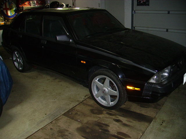

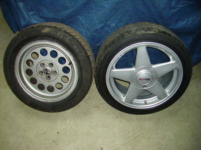

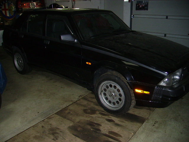

Ich habe mir AZEV 8*17 zugelegt. Waren vorher auf einem Integrale drauf. Sind mit 235/40ern bestückt. Habe sie mal draufgesteckt, aber irgendwie bin ich mir nicht sicher, ob es passt. Die Ronal A1, die normalerweise drauf sind, sind irgendwie authentischer. Aber ohne ein bissl Tieferlegung auch nicht das wahre...
Jedenfalls sind die 17er Reifen ziemlich am Ende und ich muß wohl andere aufziehen - aber vielleicht wäre es sinnvoll in der Breite etwas zurückzugehen? Passen da 215er noch drauf oder sind die zu schmal?

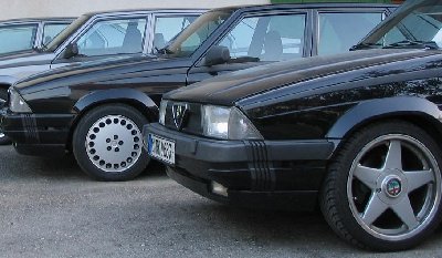

BeitragVerfasst am: Sa 17 Jun 06 09:32:52    Titel: ...nachgeschaut !
also:
die AZEV 7.5Jx17 (ET25) sind bereift mit 205/40 ZR 17 und das schaut bei 30mm tiefer im direkten Vergleich zum Original dann so aus:
PS.: Kunststoffinnenkotflügel sind noch drin; der Vorderreifen berührt sie nur ganz leicht, vollem Lenkeinschlag wenn das Rad sehr stark einfedert.

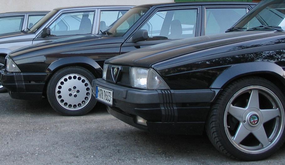

Hier mal ein Bild von meinem TS mit den schwarzen 7,5*16 AZEV A:
BeitragVerfasst am: Do 22 Jun 06 21:14:59    Titel:
Nett, aber ich fahre wieder mit den Ronals. Die bleiben jetzt, ich bin geläutert...ET habe ich noch nciht nachgeschaut Embarassed
