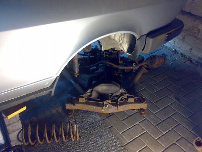

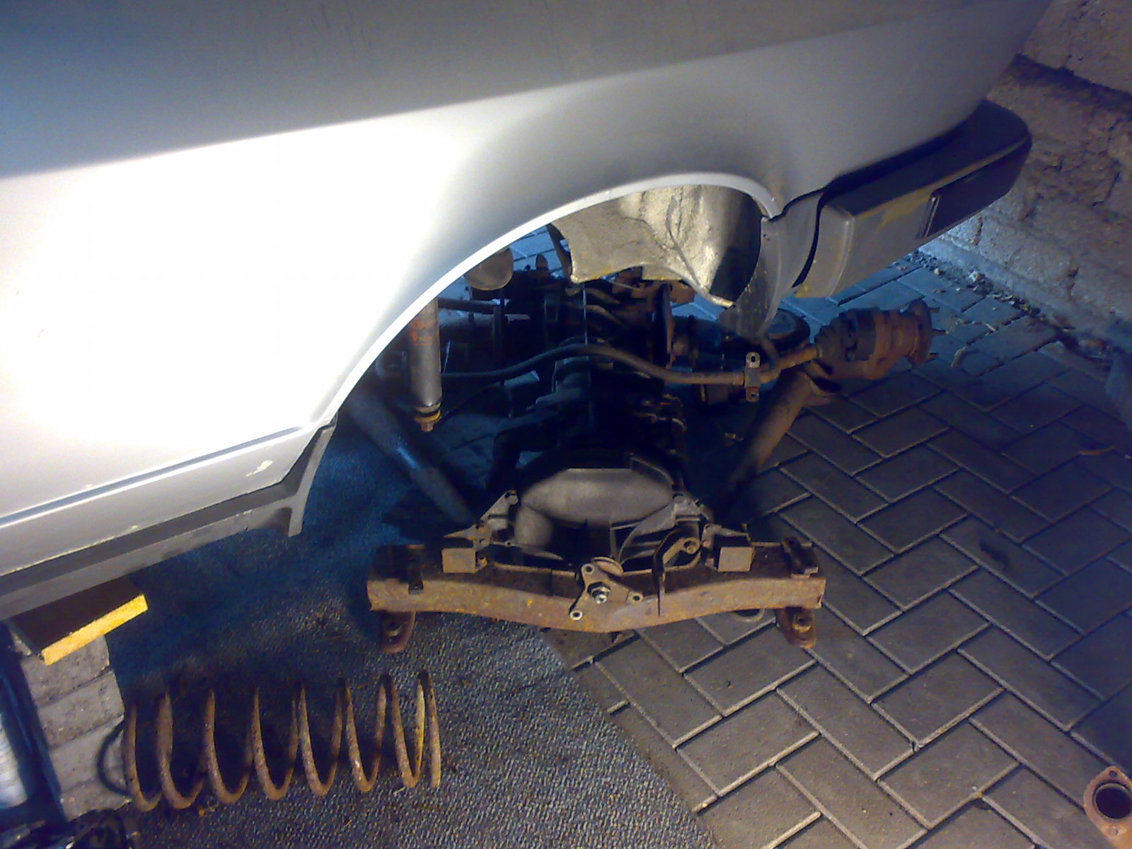

BeitragVerfasst am: Di 20 Aug 13 20:34:48    Titel:
leider nur die rostige version. ich hoffe du erkennst was.lg

BeitragVerfasst am: Mi 21 Aug 13 08:00:34    Titel:
Hi HUHA,
Danke ich kann erkennen was ich wissen wollte.
Danke
