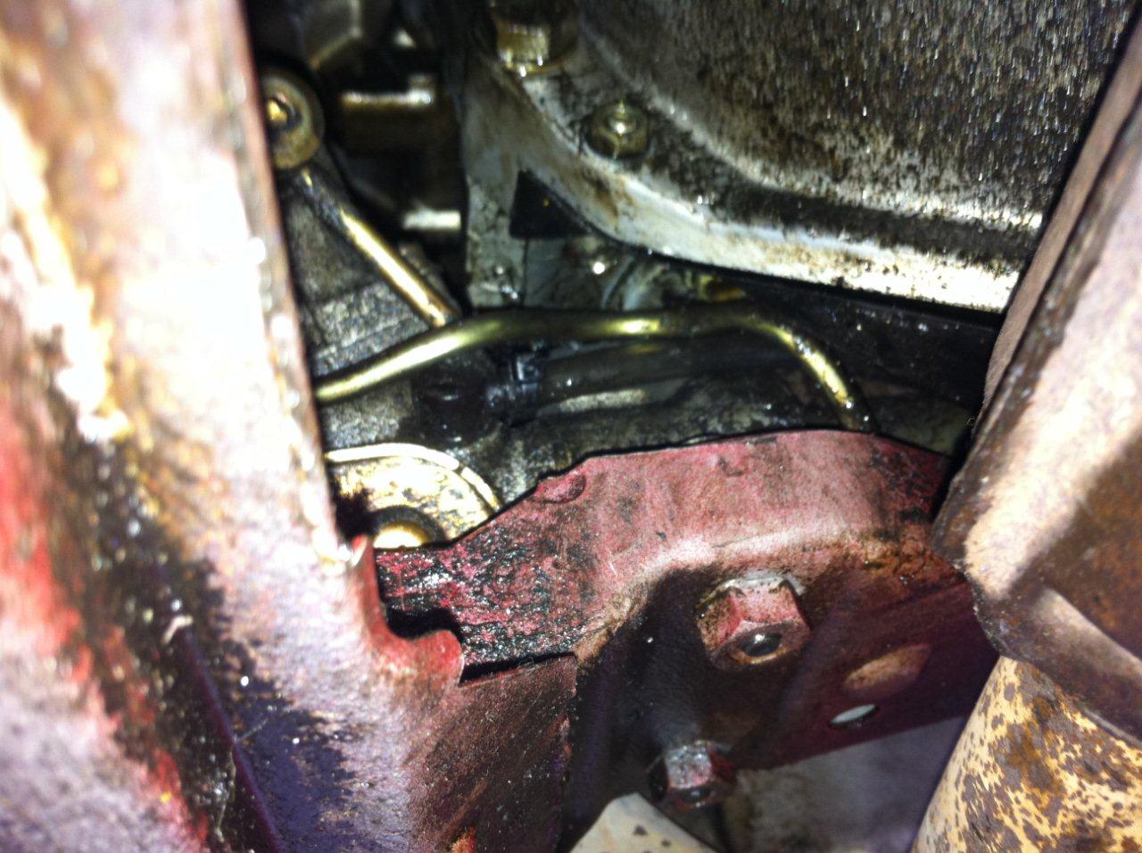

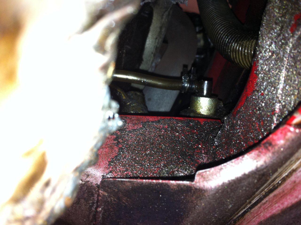

Bei mir läuft aus dem Schlauch aber Öl raus rambo rambo
Nach einem längeren Telefonat mit Werner der eine Werkstattanleitung hat sind wir zu dem Schluss gekommen dass innen ein Simmering im Lenkgetriebe hin sein muss.
Anbei die Fotos wie das bei mir aussieht....
@martin -> welches Foto ?
gruss Andi

BeitragVerfasst am: Do 23 Jun 11 17:24:15    Titel:
Ich hab mal bei den Lenkungen geschaut, die ich rumliegen hab. Da gibts das gar nicht. Ist bei allen gleich.
BeitragVerfasst am: Do 23 Jun 11 17:39:11    Titel:
Vielleicht sind die V6 Lenkungen da anders, ich hatte auch nachgesehen.
BeitragVerfasst am: Fr 24 Jun 11 00:10:56    Titel:
Die Servo Lenkung von meinem GTV6 (Bj 84 ) sieht so aus wie die auf dem Foto vom Stefan. Ic wusste gar nicht dass es da verschiedene Ausführungen gab?
