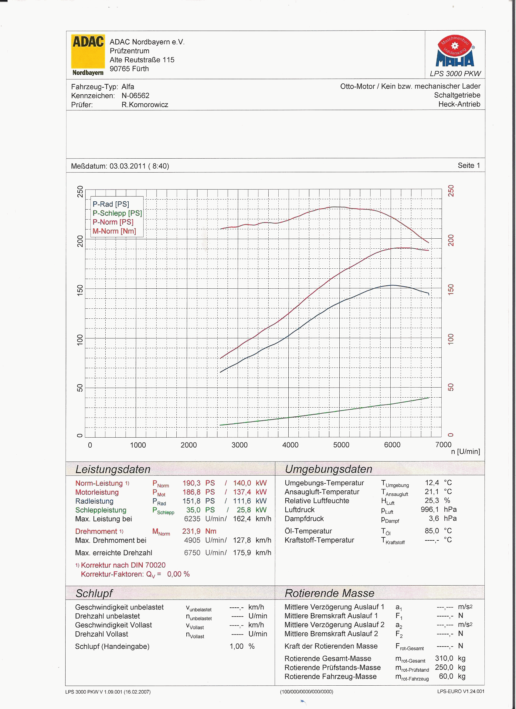

so nun hats funktioniert
mit straßen reifen und ballast im kofferraum..................sehr ernüchternt

BeitragVerfasst am: Do 03 März 11 11:00:19    Titel:
P-Rad 150PS ist doch ein toller Wert für einen TwinSpark.

BeitragVerfasst am: Do 03 März 11 11:30:15    Titel:
V6 waldeck V6,
wenn ich überlege was ich da schon alles dran verändert habe,und so wie das ding läuft,kann jeder bestätigen der schon mal mit gefahren ist................................................dann gehe ich davon aus,dass die leistung laut brief nie und nimmer stimmt

BeitragVerfasst am: Do 03 März 11 11:57:47    Titel:
V6
Oha!
waldeck
Waldek -> W-A-L-D-E-K nix 'c'
Vielleicht harmoniert Änderung A mit Änderung B oder C nicht?
Vielleicht doch; so ein 164 fährt auch seine 230+ km/h; mit 150PS ists aber schwer da hinzukommen.

BeitragVerfasst am: Do 03 März 11 12:31:32    Titel:
moin,
also die drehmomentkurve sieht ähnlich wie von der bei http://squadra-tuning.nl/EN/EN_alfa_164_30_V6.htm aus.
allerdings doch weniger drehmoment als der serienmotor Sad
die ps/kw kurve sieht auch aus wie beim standard 3l motor...
was wurde denn gemacht am motor? und was war die erwartete leistung?

BeitragVerfasst am: Do 03 März 11 12:57:52    Titel:
Hallo Carsten,
was hattest du denn erwartet?
190PS sind doch schon mal ca. 25PS mehr wie die Serie. Very Happy
Mit einer vernünftigen Abstimmung auf dem Prüfstand sind da
bestimmt 200PS drin.
Das Drehmoment find ich sehr klein, da hatten wir mit 311Nm
erheblich mehr, auch mit dem 164ér Saugrohr.
Gruß Frank
BeitragVerfasst am: Do 03 März 11 13:13:25    Titel:
hallo frank
erwartet hatte ich echte 200ps,nicht mehr..........................verändert wurde ,kat raus ,mitteltopf raus,fächer rein, chip mit mehr sprit und zündung rein,nockenwellen nur am einlass umgeschliffen,auslass original.

BeitragVerfasst am: Do 03 März 11 18:42:58    Titel:
P_mot liegt in der Messung bei 186PS.
Ist doch ein guter Wert; das was im Fahrzeugschein steht ist, ist gemessene P_mot eines Prüfstandsmotors incl. aller Nebenaggregate ohne Getriebe.
Und bei Prüfstandsmessungen sind die Motoren i. d. R. zwar eingefahren, haben aber nicht allzu viele Betriebsstunden hinter sich.
Wie viel soll denn der Motor serienmässig haben?
BeitragVerfasst am: Do 03 März 11 23:09:06    Titel:
Mein Spider war vor kurzem auf dem Prüfstand vom Peter. Nicht um die Leistung zu ermitteln - es ging um die Abstimmung von Vergaser wegen meiner Temperaturprobleme (....andere Story Rolling Eyes ). Die Leistungswerte sind nebenbei aber auch abgefallen.
Was ich gelernt habe ist, das diese ganzen Leistungsangaben mit Vorsicht zu geniesen sind. Da kann man wenig vergleichen - Radleistung, Leistung an der Kupplung, errechnete Motorleistung.
Mit den Prospektwerten macht man sich da gewaltig was vor - Zahlen sind Schall und Rauch.
Der Spider steht gefühlt sehr ordentlich im Futter und hat gut 114PS an der Kupplung - Radleistung bedeutet das dann noch ca 96PS.
Ich will damit sagen, deine 151PS Radleistung finde ich beeindruckend!!!
