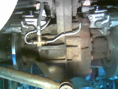

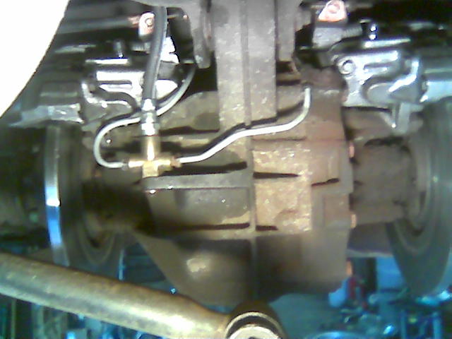

bin mir nicht ganz sicher aber der Platz reicht doch eigentlich aus um die Schraube auszubohren oder ?
Musst ja nicht ganz durch so knapp wie möglich abflexen dann von beiden Seiten Schraube ausbohren
Wenn die Bremse weg ist sollte das doch Klappen
grüßen
Jörg
