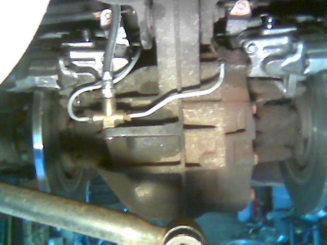

bin mir nicht ganz sicher aber der Platz reicht doch eigentlich aus um die Schraube auszubohren oder ?
Musst ja nicht ganz durch so knapp wie möglich abflexen dann von beiden Seiten Schraube ausbohren
Wenn die Bremse weg ist sollte das doch Klappen

Verfasst am: Sa 25 Sep 10 15:40:18 Titel: |
Ihr seit kompliziert...
Einfach AUSZEN an der Aufhängung Kopf und Ende der Schraube abflexen. Dann mit Montiereisen zwischen Aufhängung und Getriebeauge rein und die Aufhängung aufbiegen und schwupps - Getriebe ist draußen!
Ciaoliviero (der noch nie was zerstört hat auf diese Weise...)

genau so macht man es.
