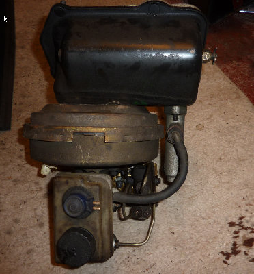

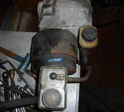

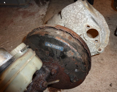

Bin ja dabei meinen GTV 6 zu restaurieren.
Ich habe mal Bilder von Bremskraftverstärkern einer Alfetta, Alfa 75 und GTV 6 beigefügt. Nun meine Frage:
1 Sind diese untereinander austauschbar??
2 Wieso ist der vom GTV tiefer als z.B. Alfetta bzw. AR 75?
3 Es gibt ja Einfach- und Tandemausführung welche hat der GTV und wo liegt der Unterschied?
4 Sind die Bremskraftverstärker bei allen 75er Modellen identisch oder haben die 2,5 und 3 Liter andere, weil mehr Leistung?
Danke im voraus

BeitragVerfasst am: Di 18 Aug 09 14:52:29    Titel:
Es gibt beim 75 sowohl flache als auch tiefe. Mein V6 hat den tiefen. Der TS-Limited auch. Der normale TS und auch der Schlacht-TS und die 2 Schlacht-1.8 und mein erster TS-Limited haben bzw. hatten alle den flachen.
So wie es aussieht gehört der tiefe in die V6 und der flache in die 4-Zylinder. Da in meinem Limited ein tiefer ist sind sie vermutlich untereinander tauschbar.

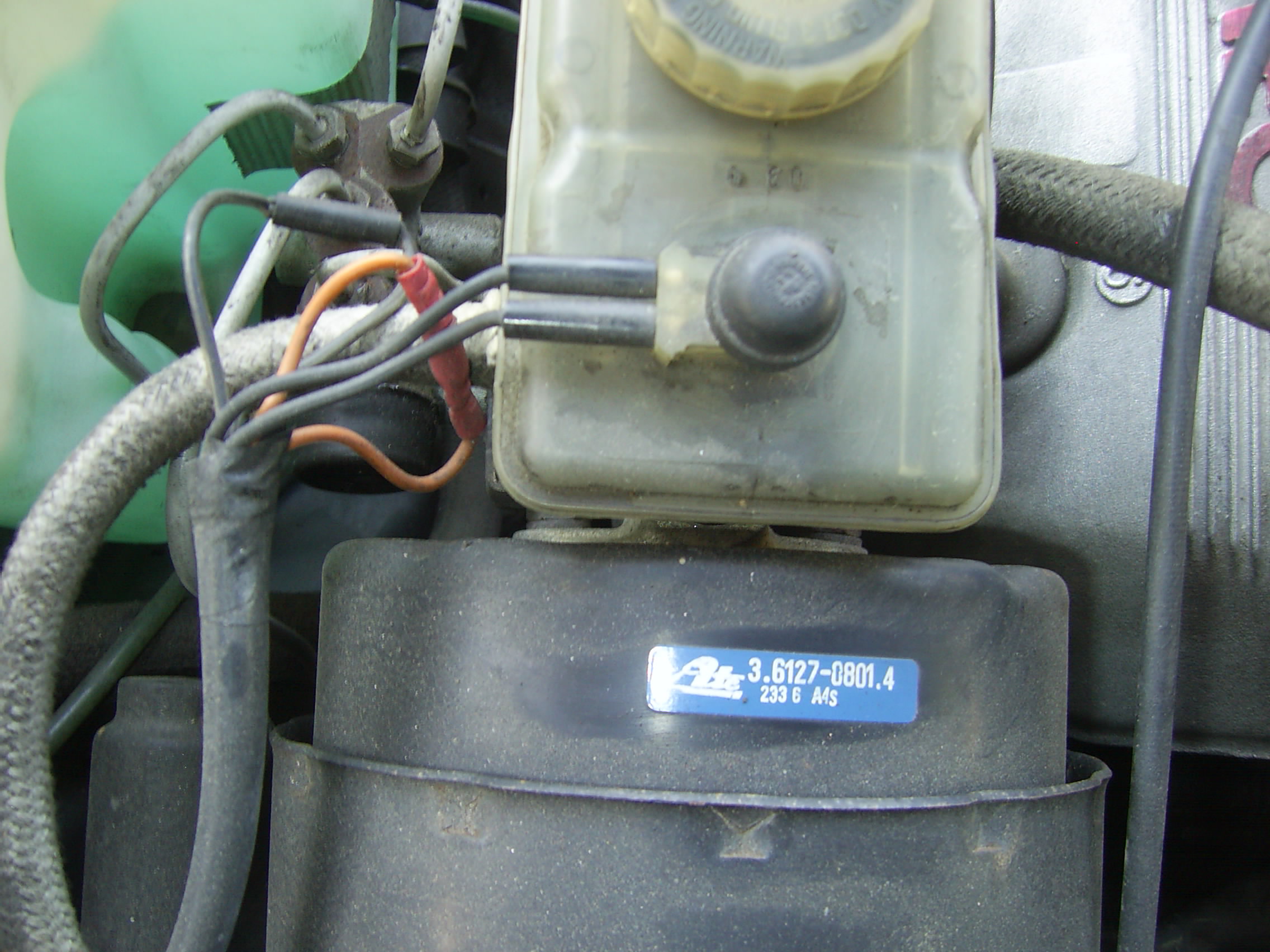

erlaube mir Stefan etwas zu entlasten, weil ich grad die Pfoten ellentief in der Karre habe und sowieso am Fotografieren bin......
2,5V6

na dann halt wieder durchstreichen Wink Laughing wobei du sicher eh eine andere ATE Nummer hast am 3,0 - Gleichteile !
BeitragVerfasst am: Di 18 Aug 09 17:53:46    Titel:
Bei mir stehen folgende Nummern drauf:
V6: Oben 3.6127-0801.4 - ident mit der Nummer von matt
unten 343 8 A45 - anders
TS: Oben 3.6127-0804.4 - anders
unten 073 1 A45 - anders
Die untere Nummer ist, glaub ich, nicht wichtig. Die obere unterscheidet sich von V6 zu TS. Warum? Keine Ahnung!
