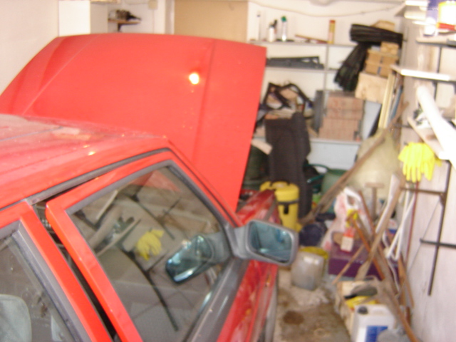

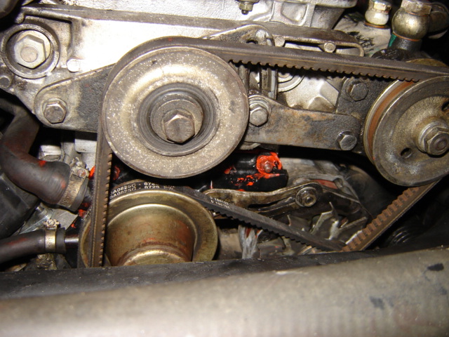

tja,hatte verteiler u. läufer getauscht,ot-geber,luftmassenmesser usw.
der wagen lief einwandfrei aber ging vorgestern nach einigen sekunden einfach aus Evil or Very Mad
nach einigen startversuchen kein sprittgeruch im motorraum also trocken,pumpe surte nicht.
habs heute erledigt,inkl.wasserpumpe bei 0 grad in der garage Evil or Very Mad
wer im winter die fahne hochhält muß auch mal 5 stunden frieren können Twisted Evil
