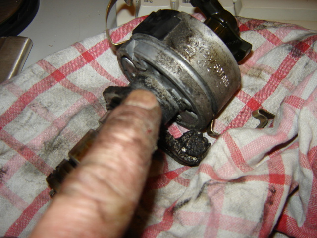

salve frank,habe den fehler gerade vor einer halben stunde gefunden.....
es ist der verteiler Shocked
ich hatte mich vorhin gewundert warum der läufer immer auf der selben stellung stand wenn ich die verteilerkappe abhatte.
der dreht nicht mit,warum weis ich nicht!
hatte einen alten parat,der läufer ist hin aber der motor startete und lief auch wenn ziemlich unruhig.(der läufer drehte sich!)
ich besorge mir morgen einen neuen verteilerläufer dann habe ich das problem hoffentlich gelöst.....

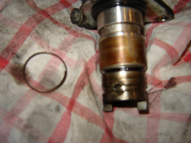

el-turno
BeitragVerfasst am: So 08 Feb 09 19:13:35    Titel:
dazu ne frage,der läufer sitzt auf der welle,unten eine feder die ich abgemacht habe,da steckt unten ein stift drinne,muß der entfernt werden um den läufer abzubauen!?
der läufer ist bombenfest und läst sich nicht lösen!

BeitragVerfasst am: So 08 Feb 09 21:21:12    Titel:
moin,
der läufer ist einfach nur von oben drauf gesteckt. kauf dir nen neuen, dann ist alles klar.
el-turno
BeitragVerfasst am: So 08 Feb 09 22:11:28    Titel:
danke ben,der sitzt echt ziemlich fest un mann sieht ne klebmasse drunter!
ich roppe ihn einfach ab Laughing
