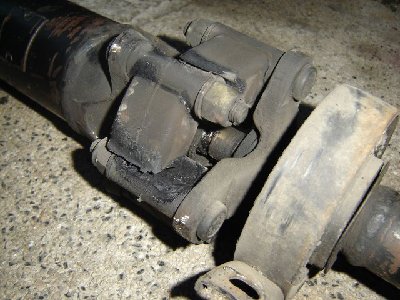

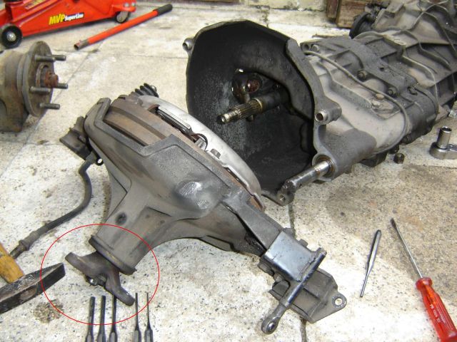

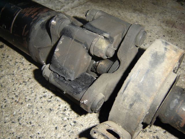

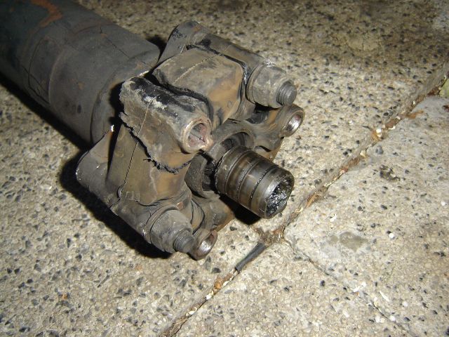

Wie schon beschrieben macht mein Alfa ab ca 3000 u/min geräusche wie bei einer Unwucht außerdem gibt es beim anlassen ein lautes metalisches Klappergeräusch- was kann das sein? Kardanwelle? Getriebe?
Es handelt sich um einen Alfa 75 2,0 TS

Schon mal aufgebockt und die Schrauben von der Kardanwelle gelöst, dabei laufen gelassen?
Damit könntest du die Unwucht beseitigen...
grüße
jascha
BeitragVerfasst am: Do 18 Sep 08 20:27:21    Titel:
es gibt 2 muttern die das kreuz der getriebe festhalten, das kreuz ist ans kardan befestigt. wenn die muttern los sind macht das kreuz dieses gerausch.
oder du hast zerstorte hardy scheiben
