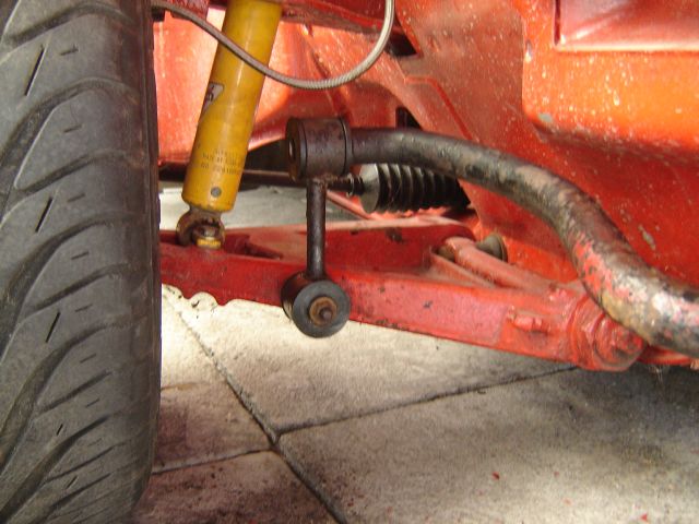

BeitragVerfasst am: Di 08 Dez 09 22:52:02    Titel:
die konnen nicht herausfallen weil die achsen im90 grad winkel sind.
meine sind so hart das ich den stabi demontieren muss um die koppelstange runter zu kriegen,

BeitragVerfasst am: Mi 28 Apr 10 13:33:39    Titel:
Ach ja, mir ist eine Hälfte der PU-Buchse, die vom Querlenker, abgerutscht...wahrscheinlich Buchse zu weich und Unterlegscheibe zu klein...
