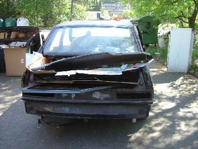

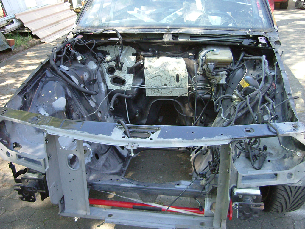

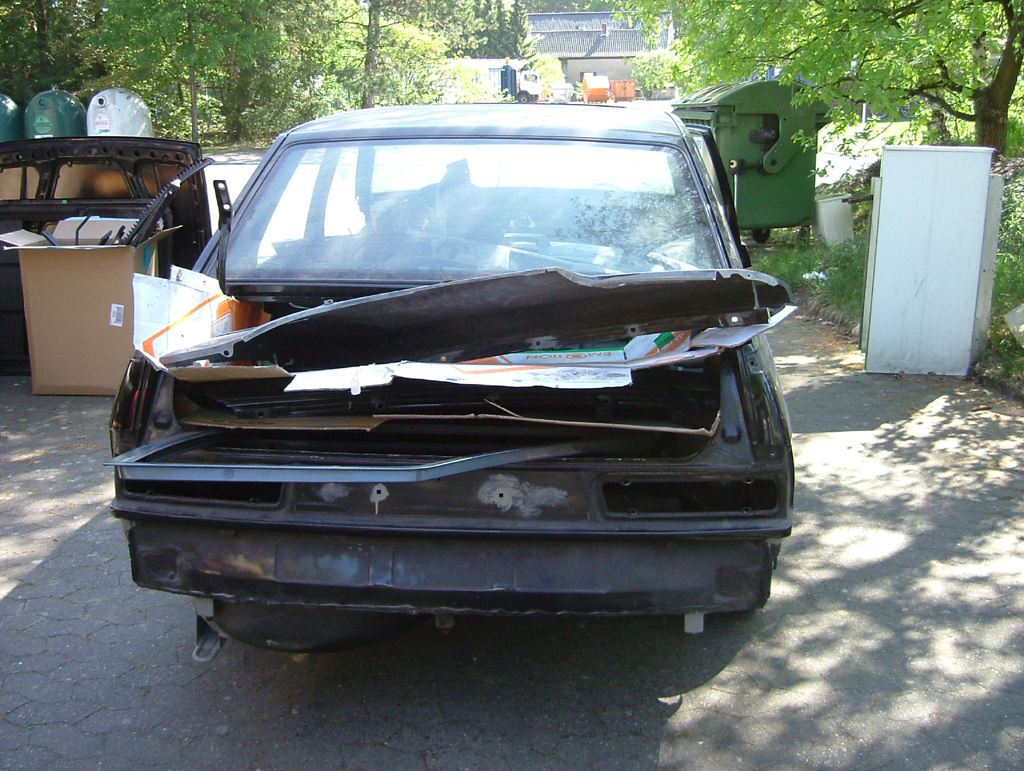

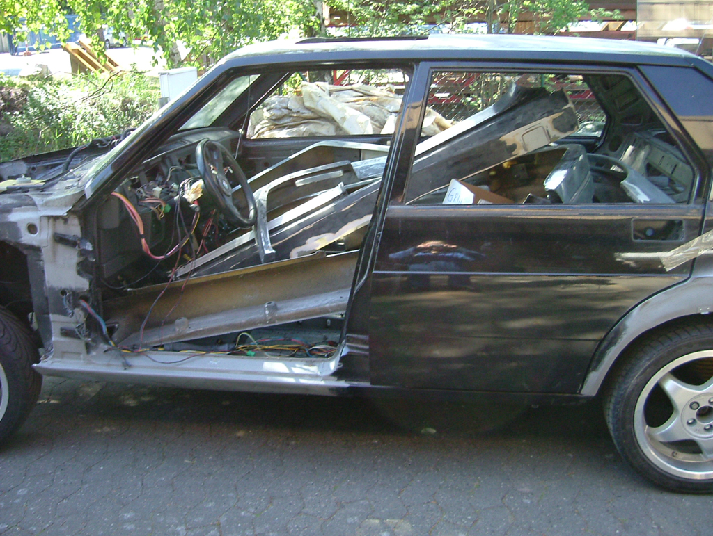

nicht entsorgt, wie man auf den bildern denken könnte, sondern endlich beim lackierer.
die schweissarbeiten und das vorbereiten hat einiges an zeit in anspruch genommen.
geschweisst wurde an folgenden stellen:
- a-säule fahrerseite
- reserveradwanne
- schweller fahrerseite
- radlauf hinten fahrerseite
- radlauf hinten beifahrerseite
- unter der batteriehalterung
- motorraum/innenkotflügel
- beide innenkotflügel hinten
die wagenheberaufnahmen sahen noch gut aus, musste nur der rost entfernt werden.
in den nächsten 3/4 wochen kommen die neuen c&b nockenwellen rein, die motor und getriebeschwungscheibe werden erleichtert und feingewuchtet. kupplung mach ich dann auch gleich noch neu, weil auf den ganzen ausbau hab ich momentan keinen bock mehr Wink
