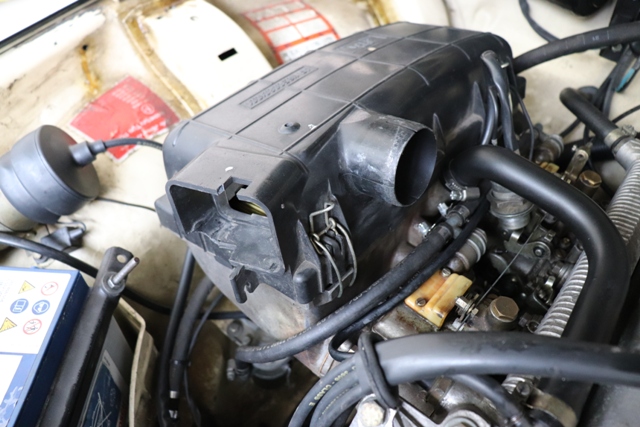

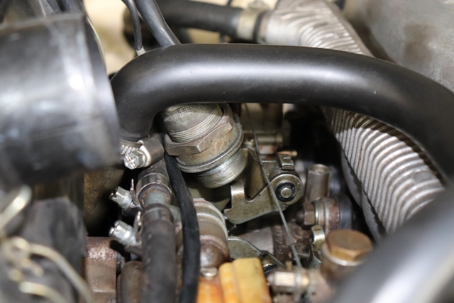

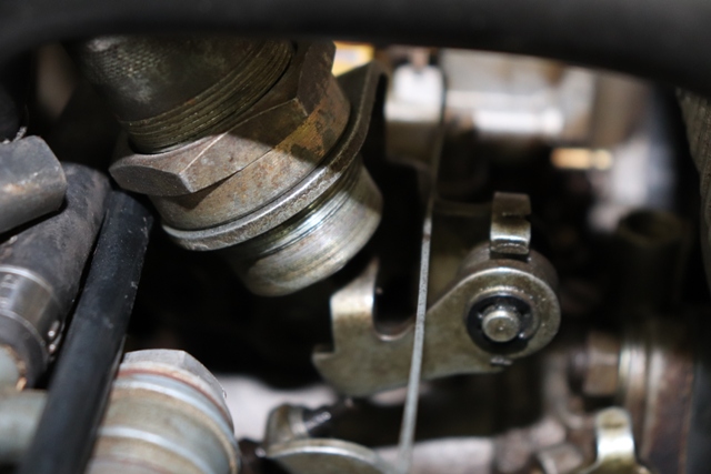

Liebe Forumskollegen,
Vielen Dank für die Hinweise - es hat tatsächlich geklappt: Ich habe nun einen Magnetschalter, der über den Schalter der Klimaanlage das Standgas (um ca 200 U/Min) erhöht. Wenn der Klimakompressor dran ist, merkt man natürlich nichts davon.
Klasse - so hatten es die Alfettas in den 70ern und 80ern auch. Ich denke aus Kostengründen hat es nahezu keine Giuliettas mit Klima gegeben ...
Anbei einige Fotos!
Vielen Dank und lg, Andreas
