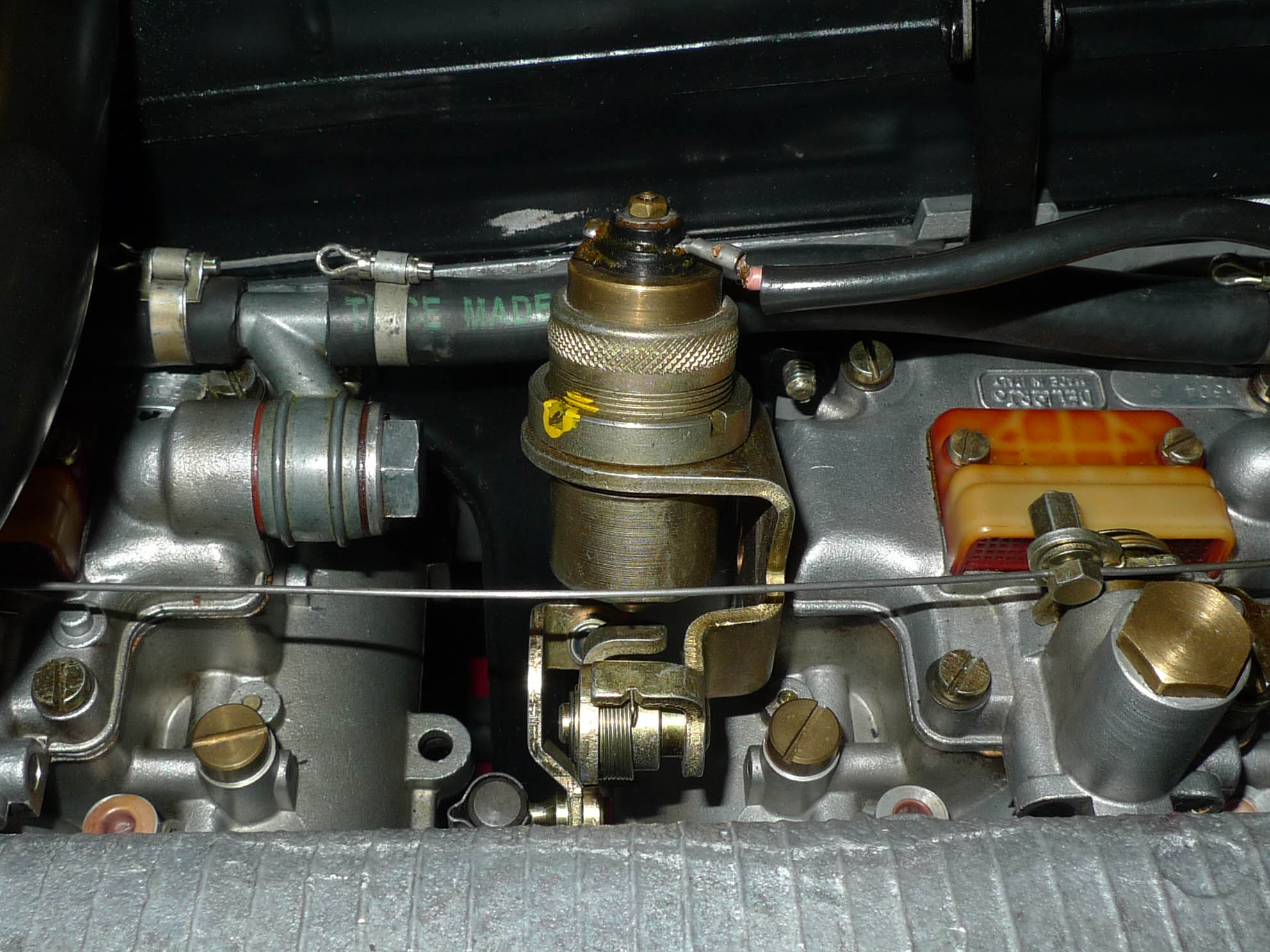

Wer kann mir die Funktion des Magentstellers am Vergaser erklären? Ich bin zu doof dafür. Mein GTV erhöht das Standgas bei eingelegtem Gang. Bei Gang raus oder Kupplung treten wird es gesenkt. Ist derzeit das Gegenteil einer Schubabschaltung....tse tse....
Cheers Michi.

Meine GTV hat das System auch eingebaut, leider ist bei mir der Magnetsteller fest korrodiert. Sad .
Ich hab nur soviel rausgefunden das im Getriebe ein weiterer Schalter verbaut ist und unten am Kupplungspedal ist auch noch ein weiterer Schalter montiert.
Die beiden Schalter wirken jeweils auf den Magnetsteller, ich dachte mir dass der Magnetsteller eher eine Leerlauferhöhung sein sollte, z.B. bei Autos mit Klimaanlage?

Salve, ? wie darf man sich das Vorstellen.. elektrisch?, mechanisch? wie laeuft die Kommunikation..welcher Vergaser Typ? in meinen Dellorto's , Verteiler , endet weder ein Kabel noch ein Schlauch..der einen Magnet ansprechen koennte...

öffnet man die Motorhaube, so sehen wir folgendes Bild: "Der Magnetsteller" und dieser spricht nicht über CAN-Bus sondern nur mit Gangdrinschalter und Kupplungrausschalter.....

das ding sollte meines wissens nach zur durchsatzerhöhung im schubbetrieb dienen. in den 70ern bzw. 80ern war dies wohl ein beitrag zur schadstoffreduzierung Question
hab noch irgendwo einen schaltplan oder sowas ähnliches. muss ich mal raussuchen, dann kann ich ihn zu diesem thread dazuhängen (wenn gewünscht).
hab den magnetschalter auch drin gehabt, jetzt hat er weichen müssen. lass mir doch meinen leerlauf nicht versauen!
