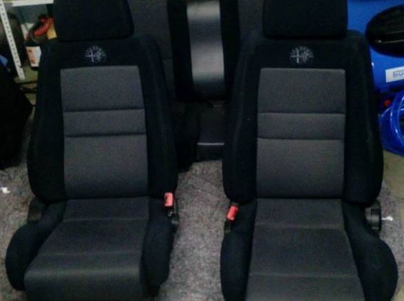

hab per Suchfunktion auf Anhieb erstmal nichts gefunden - war das schon mal Thema, ob Sitze aus dem GTV 916 in Alfa 75 passen? Wenn ja: Plug & Play oder mit Umbauten / Adaptern an den Konsolen? Mein serienmäßiger Fahrersitz im Alltags AR 75 1.8 i.E. ist doch schon ein wenig platt gesessen, daher denke ich über Alternativen nach ...

Ich habe solche 916er Sitze in einen Spider 105 eingebaut. Das war nur mit viel Aufwand möglich, da die Sitze zu breit sind. In einem 75er sollten sie gehen - aber auf jeden Fall: vorher die Breite messen!
Die Schienen passen nicht, da 105 und 116 die gleiche Schienenbreite haben. Da muss man anpassen.
Leichter vom Platz her passen 156er Sitze, wie ich sie auch in 105ern verbaut habe. Die sind aus Leder mit Sitzheizung und Alfazeichen.

habe mal versucht, ob die 916 Sitze in eine GTV6 passen, da waren sie etwas zu breit.

Ich hab neulich in einem Angebot solche gesehen - siehe Bild - vermutlich aus GTV 916, dann werde ich beim Anbieter mal die Maße nachfragen.

schick schick... Arbeitest du die alten 75er Sitze wieder auf.
