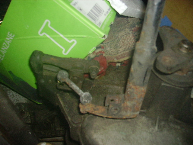

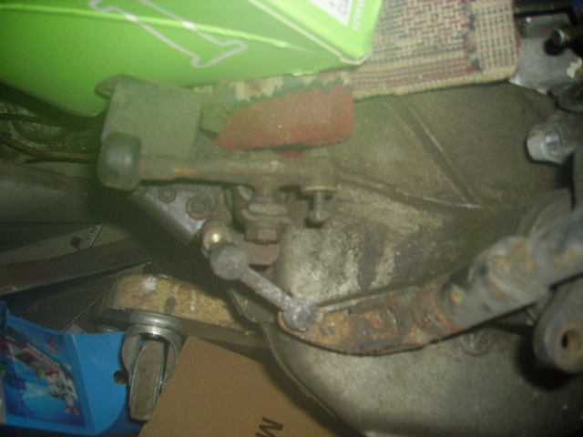

Hier die bilder !!!!
verschiedene Gangwählhebel!!!!!!
Bild 1 das getriebe das ich bekommen habe!!!
Bild 2 das getriebe das ich ausgebaut habe aus einem GTV6 Jg. 81!!!!

alfistidassenza hat Folgendes geschrieben:
Hierbei handelt es sich um das Getriebe der Alfa 75-Reihe wie es auch in den letzten GTV6 verbaut wurde. Dieses Getriebe kann, wenn das passende Schaltgestänge verwendet wird und eine kleine Anpassung an der Bodengruppe - im Bereich der hinteren Umlenkung - vornimmt, auch in den älteren Fahrzeugen verwendet werden.
Dies ist die alte Version des Schaltgestänges. Es spricht aber nicht dagegen dieses weiterzuverwenden.
BeitragVerfasst am: So 10 Dez 06 20:37:01    Titel:
Chris ist nix hinzuzufügen, beim ersten Getriebe fehlt diverses der Umlenkhebelei. Aber sicher kein Problem das aufzutreiben zusammen mit dem Rest - nur die untere Schaltstange wird eher schwierig, weil der Radstand ein anderer ist. Nur sollte a irgendwie feststellen, was das für ein Getriebe übersetzungsmäßig ist - ein 1,8er wäre zu kurz, ein 3,0 vom America viel zu lange...
