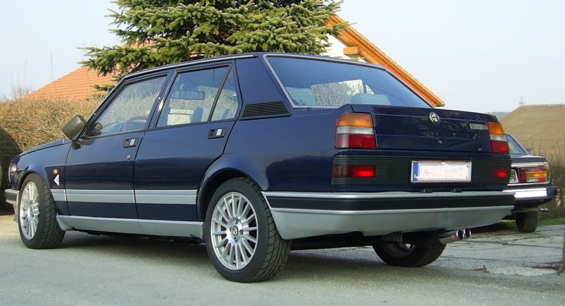

BeitragVerfasst am: So 09 Apr 06 19:00:04    Titel:
Ein hübsches Kennzeichen hast Du da... Cool
BeitragVerfasst am: So 09 Apr 06 21:21:44    Titel:
aber mach mal die ganzen hässlichen aufkleber am heck ab Wink
Aldo
BeitragVerfasst am: So 09 Apr 06 22:29:18    Titel:
hehe ich glaub den aufkleber links am heckdeckel mach ich noch ab aber unten der bleibt dran, der klebt seit über 20 jahren da, da geht mit sicherheit der lack mit ab, wenn ich versuche den abzumachen Very Happy
