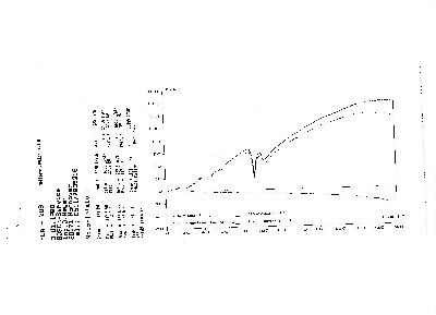

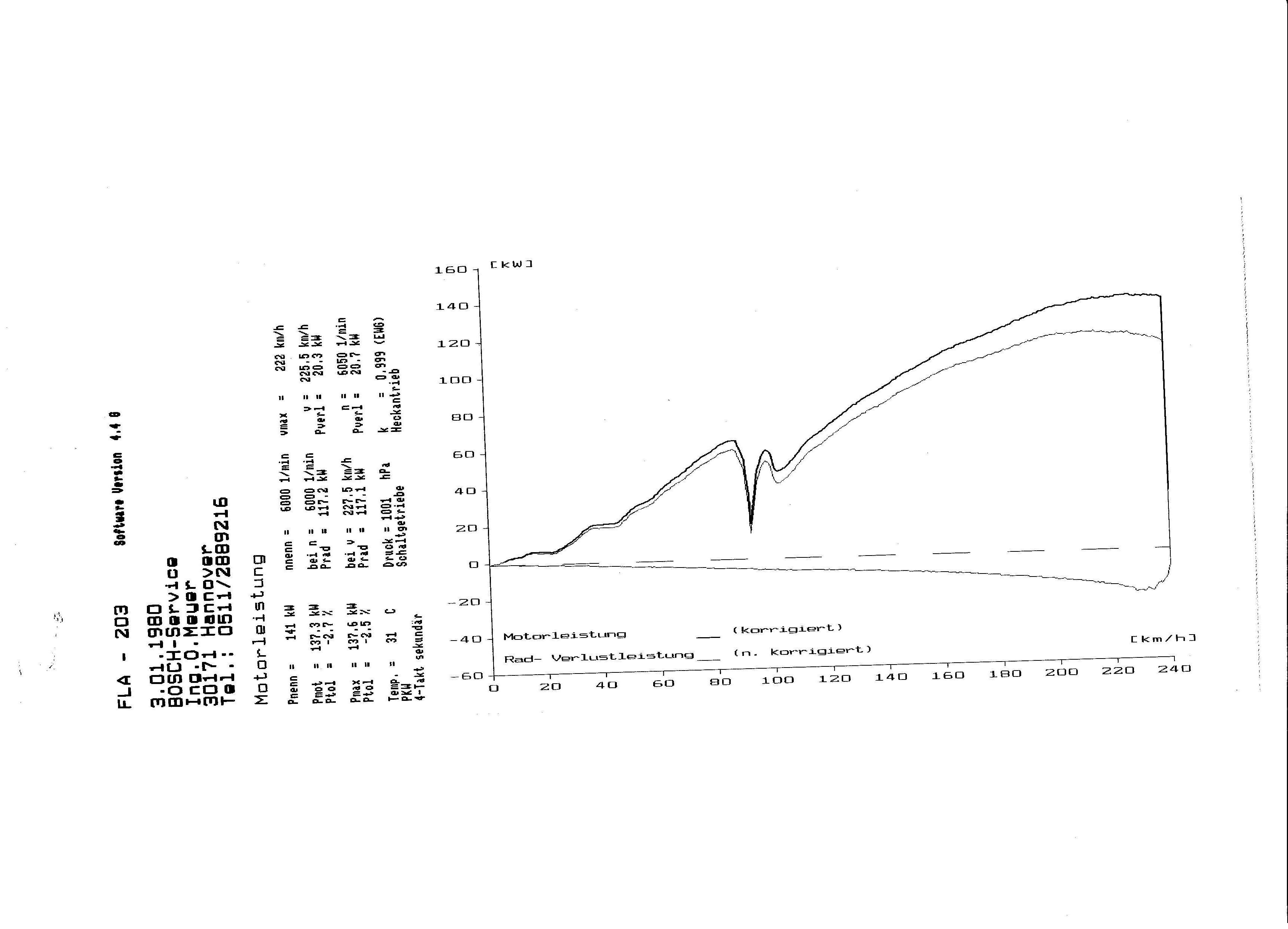

So, war gerade bei Bosch.
Ihr scheint wohl doch Recht gehabt zu haben!
Pmot= 137,3kw bei n=6000 1/Min v=225,5km/h
Ptol = -2,7% Prad =117,2kw Pverl=20,3kw
Pmax=137,6kw bei v=227,5km/h n=6050 1/Min
Ptol =-2,5% Prad=117,1kw Pverl=20,7kw
Sind 20% verlust normal?
 Dateigröße:  686.28 KB
 Angeschaut:  1486 mal
BeitragVerfasst am: Fr 16 Mai 08 10:34:03    Titel:
oha, wieso denn dieser gravierende einbruch in der kurve?
ansonsten verläuft die kurve ja ganz gut. leistung scheint auch ok zu sein.
jedermannhandy
BeitragVerfasst am: Fr 16 Mai 08 10:54:15    Titel:
Weil der trottel zu doof zum schalten war(4-5 Gang), deshalb der Einbruch.
BeitragVerfasst am: Fr 16 Mai 08 10:58:51    Titel:
dachte ich mir schon.
aber normalerweise wird doch nicht geschaltet, oder?
jedermannhandy
BeitragVerfasst am: Fr 16 Mai 08 11:04:24    Titel:
Keine Ahnung war das erste mal aufm Prüfstand. Die gänge wurden aber definitiv durch geschaltet.
Wie sollte es denn sonst sein?
BeitragVerfasst am: Sa 17 Mai 08 10:44:45    Titel:
jedermannhandy hat Folgendes geschrieben:
Hallo Du da ,
wie heißt Du ?
187 PS sind doch gut ... kann aber beim nächsten Prüfstandsmodell auch
besser oder schlechter aussehen Wink
*schlaumodus on*
... von 137 auf 117 KW sind 14% , ist normal ...
*schlaumodus off*
Gruß Matthias
