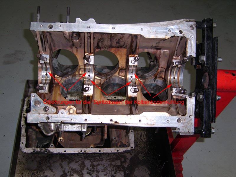

alle GTV6 Motoren die ich bisher geöffnet habe, hatten diese Spritzkühlung am Block noch nicht. Sieht aber nicht schlecht aus.
Haben alle 64301 - also 164 QV 12V, alle 2,0V6 Turbo und dann alle V6 12V ab FL (1993).
BeitragVerfasst am: Fr 07 Dez 07 23:52:22    Titel:
Wegen der "Spritzdüsen" für die Kolbenbodenkühlung hier noch einmal die "andere" Seite des Motorblocks.
 Dateigröße:  85.13 KB
 Angeschaut:  1557 mal
marco/hamburg
BeitragVerfasst am: Sa 08 Dez 07 13:31:55    Titel:
marco/hamburg hat Folgendes geschrieben:
ich habe seinerzeit Düsen vom 164 QV genommen und die sahen so aus.
Vom 164QV sind diese Düsen garantiert nicht. Wenn ich das richtig sehe, dann sind das die Düsen vom Fiat-Block. Ah ja, eben. Verbaut beim 164 im Vierzylinderturbomotor ( Motor aus Lancia Thema/ Delta Integrale ). Die Düsen haben die Teilenummer: 7580672
Neben dem o. g. Motoren sind/ waren sie hauptsächlich in Dieselmotoren und in allen Turbo-Benzinern verbaut. Ferner auch noch in den 2,0ern 16V Fiat-Motoren Coupé und Tipo zu finden...
Der V6 hat - wenn er denn Düsen hat - immer die wie auf dem Bild oben zu sehen.
Hi Chris,
du hast recht. Embarassed
Ich war wirklich der Meinung das die von 164 stammen. Ist aber auch schon lange her gewesen, als ich die gekauft hatte.
Marco
