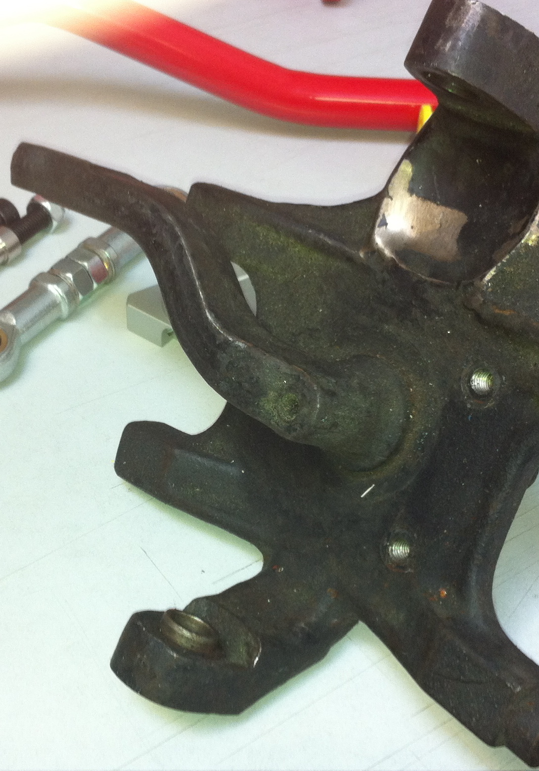

Ich habe damals mit Intrax telefoniert in der Hoffnung, dort eventuell Papiere und seien es nur Festigkeitsgutachten, für die TÜV Eintragung zu bekommen.
Ron hat mit Intrax die Fahrwerke entwickelt und hat für das FW mit voreingestellter Dämpfung exklusives Vertriebsrecht. Das FW bei dem die Dämpfung verstellbar ist, kannst du auch direkt bei Intrax kaufen. Papiere dafür gibt es aber auch nicht.
Wie die Lenkung entsprechend geändert wird, hat Ron anhand eines ausgebauten Achsschenkels gezeigt.

klar je tiefer der schwerpunkt desto besser ,sieht ja auch cool aus,aber rein von der kienematik her,arbeitet die vorderachse so nicht mehr sauber,drum hat auch der 75evo andere achsschenkel ,da passen dann auch keine 14zöller mehr drauf!!!!
In Verbindung mit seiner eingestellten Grafik, kannst Du das Wankzentrum, hier sogar speziell am Transaxle, ableiten.
Dann weißt Du auch wohin der Querlenker wandern muß und warum keine 14er mehr passen.
Salute Michael

BeitragVerfasst am: Do 11 Okt 12 23:04:48    Titel: Lenkgeometrie
Wie schauts mit der Lenkgeometrie aus wenn die Querlenker jetzt quasi in die andere Richtung stehen? Davon wurde noch nicht gesprochen ob da die Lenkung versetzt wurde oder mit Distanzstücken dies überbrückt wurde.
Hi,
habe beim durchsehen meiner Bilder das passende vom OGP Weekend gefunden.
R
Achsschenkel mit verändertem Lenkhebel
