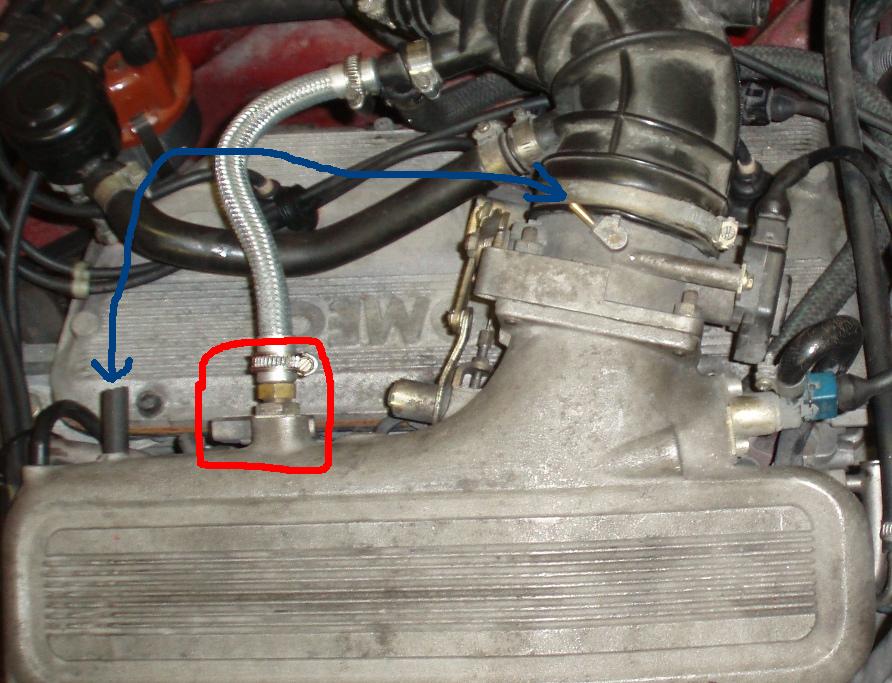

BeitragVerfasst am: Di 05 Aug 08 10:07:02    Titel:
Wo stelle ich die Leerlaufdrehzahl eigentlich richtig ein?
Eigentlich an der mit dem Pfeil gekennzeichneten Stelle, jeden falls bei den bis 1983.
Leerlaufsteller GTV 6
 Dateigröße:  193.53 KB
 Angeschaut:  1500 mal
BeitragVerfasst am: Di 05 Aug 08 11:18:07    Titel:
Danke!!
Hab den "Leerlaufsteller" mal rot markiert.
Welchen Zweck hätte eigentlich die blaue Verbindung?
manuel
 Dateigröße:  100.94 KB
 Angeschaut:  1506 mal
BeitragVerfasst am: Di 05 Aug 08 11:46:32    Titel:
Danke!!
manuel
Da ist laut meinen Unterlagen keine Verbindung.

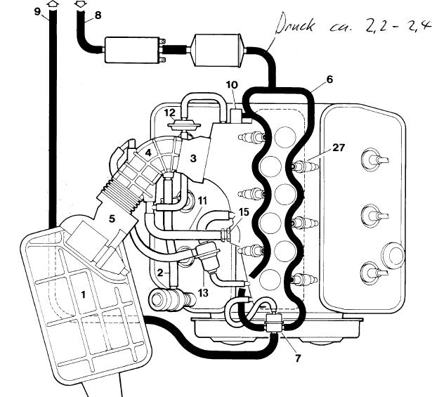

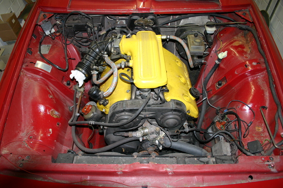

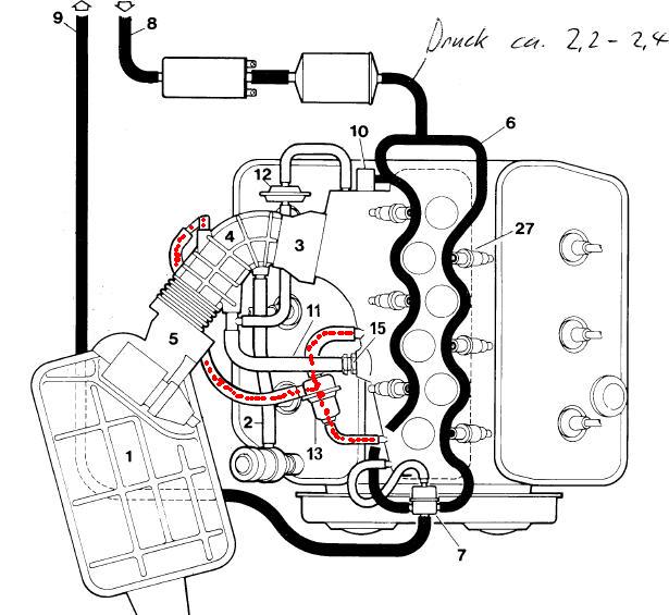

Hänge mal ein Bild des Plans an und eins aus meinem Motorraum, kann man aber
nicht gut erkennen (Bild mit höherer Auflösung kann ich erst heut Abend liefern).
Legende
 Dateigröße:  11.52 KB
 Angeschaut:  42586 mal
Mein Motorraum
 Dateigröße:  206.74 KB
 Angeschaut:  1560 mal

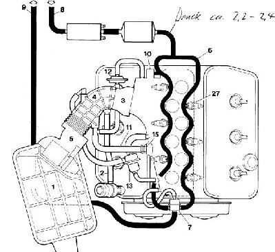

Luft und Benzin Schema
 Dateigröße:  60.32 KB
 Angeschaut:  1495 mal

BeitragVerfasst am: Di 05 Aug 08 14:11:18    Titel:
Nach dem Plan ist es der Anschluss für das Unterdruckbegrenzungsventil an der Ansaugbrücke.
Sowas hat meiner gar nicht.

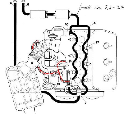

BeitragVerfasst am: Di 05 Aug 08 14:21:53    Titel:
Manuel hat ja auch nicht den GTV-Motor drin...
Ist vermutlich irgendeine Unterdruck/Entlüftungsleitung...
Aber der Rest ist bzw. sollte Original GTV6 sein.
Die 75 habens zB. dabei, siehe Bilder im Album.
Könnte das eine Katalysator Geschichte sein?

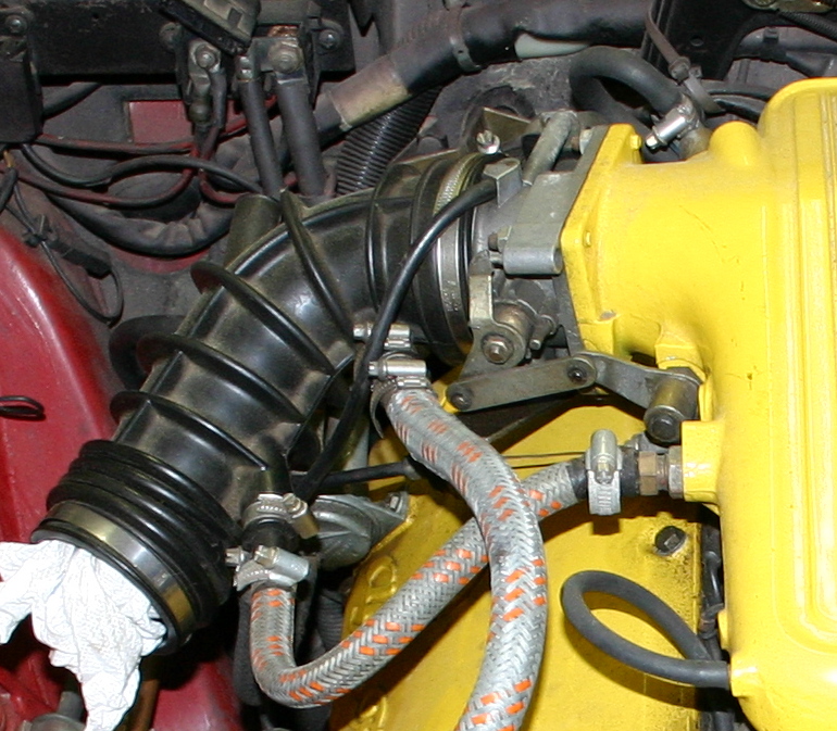

Die rot markierte Leitung gibts bei meinem nicht.
 Dateigröße:  61.3 KB
 Angeschaut:  2747 mal

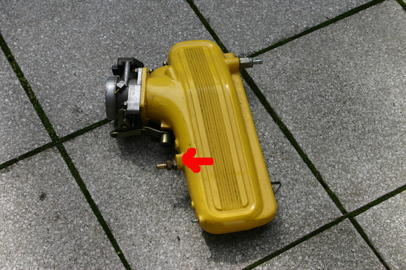

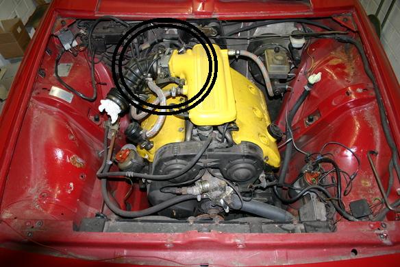

BeitragVerfasst am: Di 05 Aug 08 14:25:45    Titel:
@frogall:
Könntest du bitte den von mir eingezeichneten Bildausschnitt mal größer einspielen? Dort ist nämlich ein Schlauch auf dem Anschluß auf der Drosselklappe, den Schlauch gibt es bei mir nicht.
Wo führt der hin?
Danke
 Dateigröße:  65.02 KB
 Angeschaut:  1440 mal
BeitragVerfasst am: Di 05 Aug 08 14:38:15    Titel:
@frogall:
Wo führt der hin?
Danke
Kein Problem kann ich machen, geht aber erst heut Abend.
Dann komme ich an die Originalbilder ran.
BeitragVerfasst am: Di 05 Aug 08 18:45:57    Titel:
So hab jetzt mal eine Ausschnittvergrößerung gemacht.
Aber man kann auch nicht viel mehr erkennen.
Ich geh mal auf die Suche nach einem besserem Bild.
Aber das kann etwas dauern Wink
 Dateigröße:  313.83 KB
 Angeschaut:  1439 mal
BeitragVerfasst am: Di 05 Aug 08 19:25:47    Titel:
So nach dem ich gesucht habe und kein Bild gefunden habe das besser zeigt wo
der Schlauch von der Drosselklappe oben hin geht. Hab ich im Motorhandbuch
nachgeschaut und dort fündig geworden. Dieser Schlauch geht zum Verteiler und ist
für die Unterdruckverstellung der Zündung zuständig.
