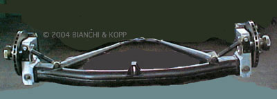

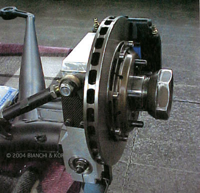

BeitragVerfasst am: Mi 16 Nov 05 23:46:24    Titel:
Von dem Träume ich auch schon lange!!!

BeitragVerfasst am: Mi 16 Nov 05 23:52:33    Titel:
Negativen Sturz an der Hinterachse kann man auch anders machen. Dazu wird die Achse genau vermessen, dann jeweils außen das Achsrohr zum Radträger eingesägt und im entsprechenden Winkel wieder zusammengeschweißt.
Wie gesagt, Carsten Müller hat das an seinem Rallye-75er so gemacht.
