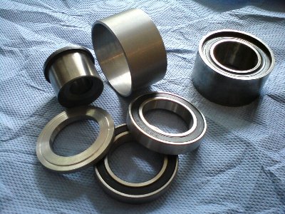

BeitragVerfasst am: Di 27 Apr 10 09:37:19    Titel:

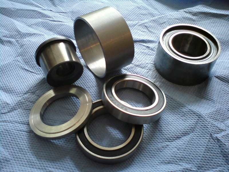

Erster "Prototyp" wird grad gemacht und dann in meiner GTV6 getestet.
Ich habe die Variante mit 2 einzelnen Kugellagern und gedrehten Adapterringen gewählt die irgendwo im alfabb beschrieben wurde. (Find den Threat grad nich mehr)
Muss mich mit der Rostentfernung und Zulassung bei der GTV6 etwas beeilen, dass ich den Spanner bald testen kann Wink
Gruß, AGE
Age
BeitragVerfasst am: Di 04 Mai 10 13:24:35    Titel:
et voilà:
 Dateigröße:  159.15 KB
 Angeschaut:  1682 mal

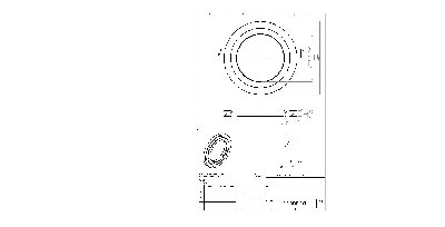

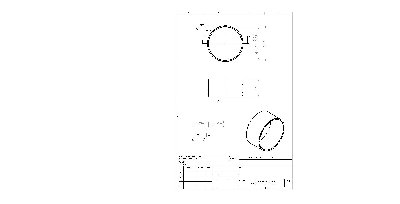

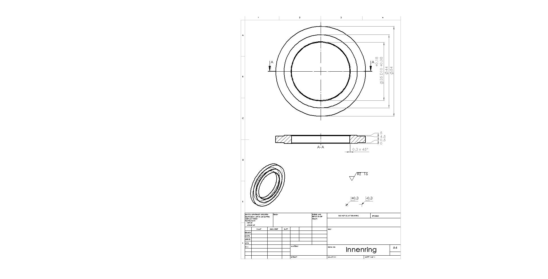

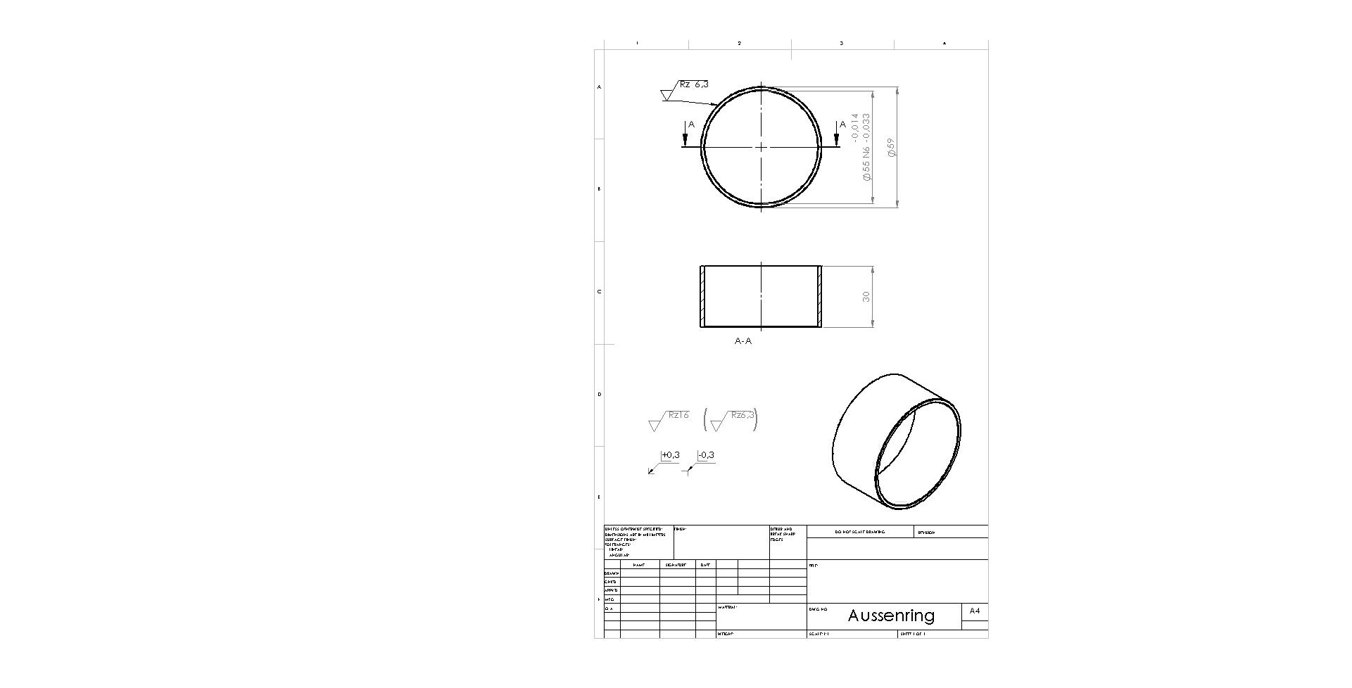

BeitragVerfasst am: Fr 17 Jun 11 11:51:37    Titel:
Sooo, wie ich einigen per PN schon versprochen habe, hier mal die Zeichnungen für die von mir seit 2000 km verwendete, selbstgebaute Spannrolle...
Die Lager sind 61907 2RS bzw. 6907 2RS - man kann die Lager natürlich auch bei der INA kaufen - allerdings um 20 Euro pro Stück glaub ich!
Zusammenbau geht recht einfach im Schraubstock mit Nüssen oder ähnlichem als "Spezialwerkzeug" Wink
Grüße, AGE
P.S. Wenn jemand Verbesserungsvorschläge hat nur her damit Smile
P.P.S. Ich übernehme keine Verantwortung für Schäden die durch die Verwendung entstehen...
 Dateigröße:  76.6 KB
 Angeschaut:  1614 mal
 Dateigröße:  85.37 KB
 Angeschaut:  1628 mal
 Dateigröße:  78.92 KB
 Angeschaut:  1591 mal

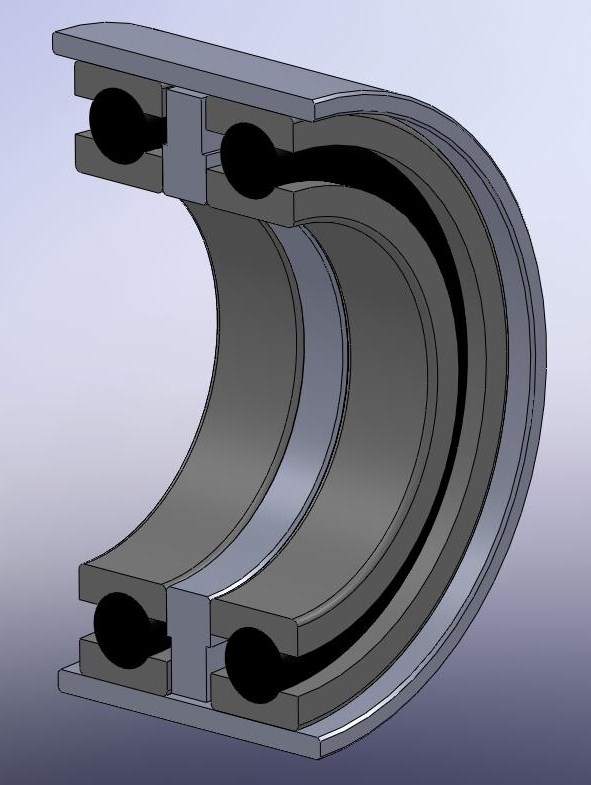

BeitragVerfasst am: Fr 17 Jun 11 12:27:31    Titel:
D.h. also 2 dieser Lager und dazwischen diese Metallscheibe, damit es außenbündig wird?
Age
BeitragVerfasst am: Fr 17 Jun 11 12:51:05    Titel:
Es ist außen nicht bündig... die Lager sind bezogen auf den Außenring 2,5 mm pro Seite "versenkt"
Man sieht es aber auch ganz gut, wenn man die originale Spannrolle anschaut.
