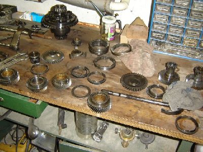

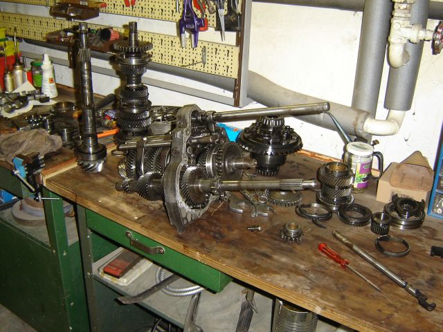

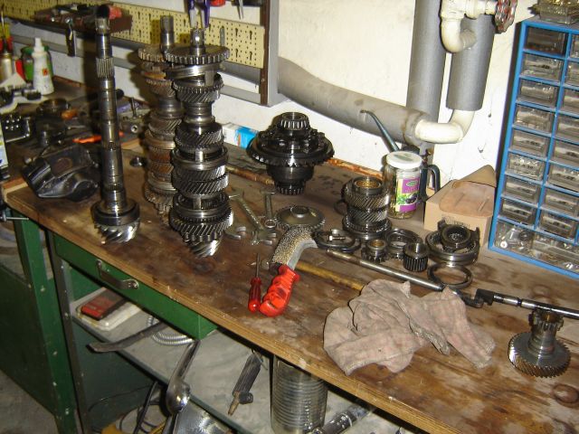

BeitragVerfasst am: Do 15 Okt 09 21:10:07    Titel:
bin gerade dabei ein haufen getrieben zu zerlegen. mal sehen was daraus wird Very Happy
 Dateigröße:  91.76 KB
 Angeschaut:  1623 mal
 Dateigröße:  94.94 KB
 Angeschaut:  1590 mal
 Dateigröße:  100.04 KB
 Angeschaut:  1621 mal
