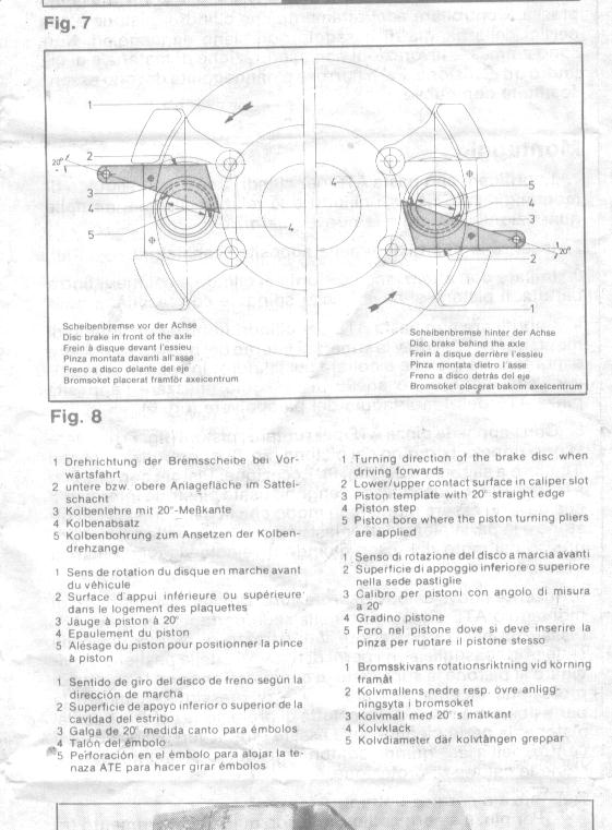

ich denk schon, praktische Erfahrungen hab ich diesbezüglich schon an meiner Fahrradbremse gemacht, da stellt man den Winkel zwischen Belag und Felge so ein, dass die Beläge vorne zuerst anliegen.
Bei meinem Moped wird das über unterschiedliche Kolbengrößen im Sattel erreicht, beim 75 vorne ist ein Absatz an den Kolben (siehe Bild), hinten gibt´s dazu diese Aussparungen. Daher haben die Beläge auch ne Laufrichtung.
Es gibt zwar noch viele andere Faktoren, die zu Bremsgeräuschen führen, aber das wollte ich halt mal ausschließen.
Ja, den kenn ich! Jetzt weiß ich auch wozu der gut ist! Wink
