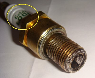

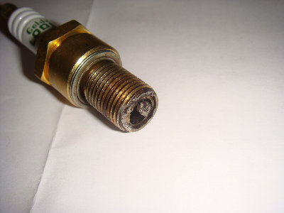

Wie vor Wochen schon berichtet hab ich bei meiner GTV6 einen Motorschaden erlitten.
Habe bis heute nichts unternommen rauszufinden was der Grund sein könnte, also heute mal die einfachste Uebung.
Zuendkerzen raus !
Und siehe da : ZYL 2 --> siehe Bild : Was ist passiert Question
ZYL 3 --> Kerze stand total im Öl ! ??
ZYL 1 --> OK
Linke Zylinderbank : OK
Hat jemand ne Ahnung was mit ZYL 2 passiert ist.
Als nächstes wird wohl der rechte Kopf runter muessen ...
lg
Daniel

Scheint da hat was in die Kerze gehaun. Ventil abgerissen, reingefallen, vom Kolben nach oben befördert?
Ventil evtl. durch übersprungenen Zahnriemen vom Kolben abgebrochen?

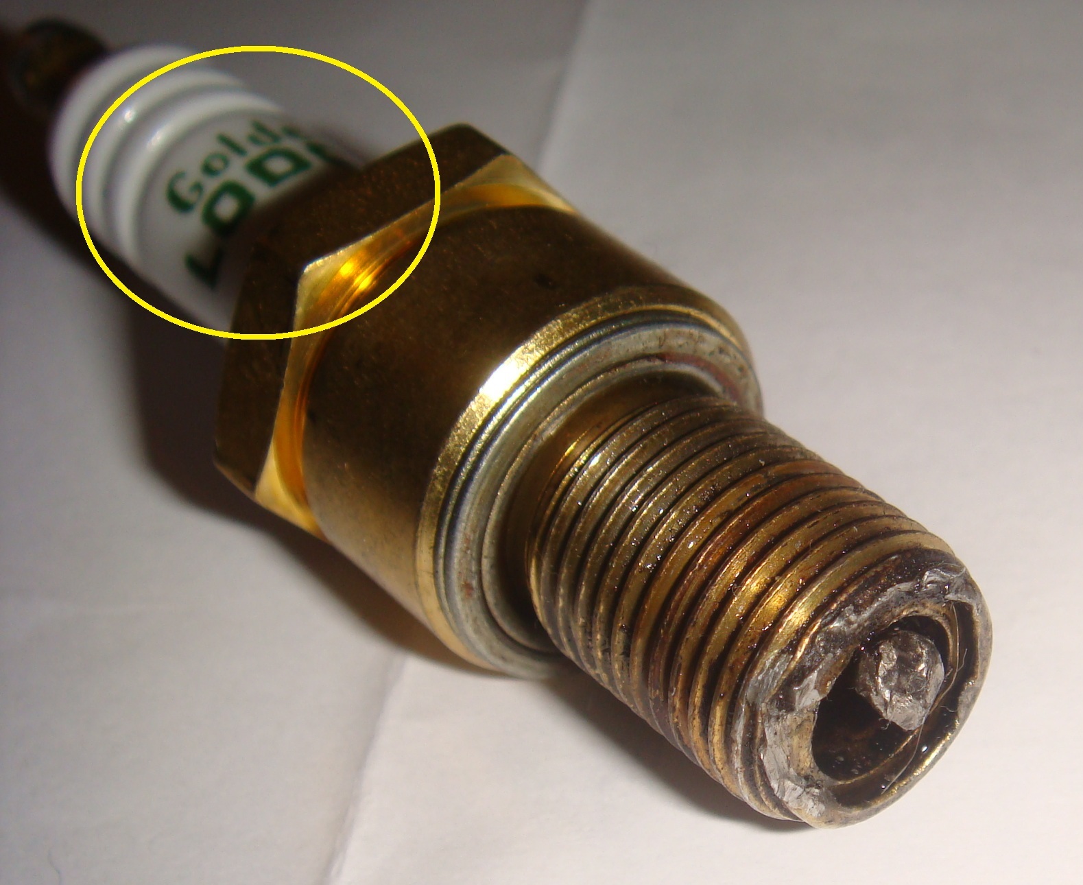

BeitragVerfasst am: Mo 26 Jul 10 08:51:26    Titel:
Hab die Problemstelle mal markiert.
An meinem ersten Alfa flogen die Anfangs gleich raus weil sie nur Probleme machten und der Motor nicht richtig lief.
Bitte raus mit dem Zeug.
Entweder wurde an dieser Stelle der Kopf zu viel geplant Twisted Evil oder wie Stefan schon schrieb. Ist halt nur 'n V6 Mr. Green
Die kleineren Panzermotoren halten sich da besser.

BeitragVerfasst am: Mo 26 Jul 10 13:23:33    Titel:
konnte sein das der injektor vestopft ist und es die kerze zerschmelzt hat.
Sieht aber nicht geschmolzen aus. Eher als hätte was draufgehauen - aber nicht glatt wie ein Kolbenboden. Eher als wären irgendwelche Brocken im Brennraum rumgeflogen. Drum schließe ich min Stefan´s Tip an.
Kopf runter - dann sollte es klar sein.

BeitragVerfasst am: Mo 26 Jul 10 13:56:46    Titel:
Das habe ich mir auch gedacht und wollt ich schon schreiben, jedoch schaut mir der Rest der Kerze nicht danach aus (zu sauber) bzw muss es sehr schnell gegangen sein.
Schätze durch Materialfehler ist der Teil abgebrochen und im Brennraum hin und her geflogen.
Aber am Besten den ganzen Einspritzteil heraus und die Düsen mal durchspritzen lassen. Dann sieht man gleich ob sie defekt ist.

BeitragVerfasst am: Mo 26 Jul 10 14:43:27    Titel:
da ist nix geschmolzen... das ist mechanische Abtragung Evil or Very Mad
kopf hoch ... kopf runter ... dann wirds klar !
