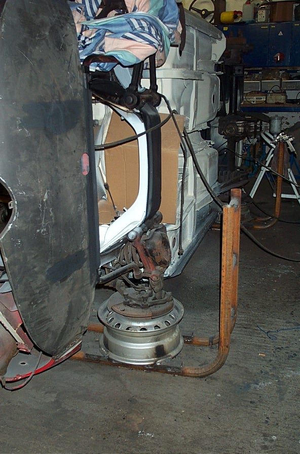

Wenn die Achsen drinbleiben, habe ich mal Fotos von der einfachen Variante bekommen - der hat einfach Rohre an Felgen geschweißt!

BeitragVerfasst am: Di 15 Mai 07 20:02:38    Titel:
Auch nicht schlecht Shocked
Aber die Achsen sollen ja auch raus, damit man ungehindert arbeiten kann.
