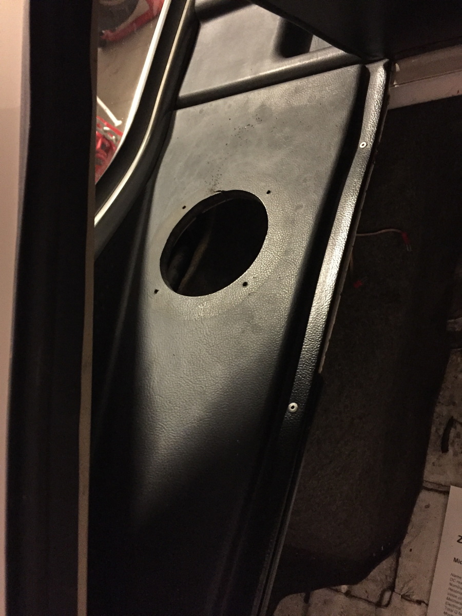

ich möchte bei meinem GTV links und rechts die seitlichen "Hutablagen" ausbauen. Zur Fahrzeugmitte hin, finde ich nur 3 Nieten. Diese zu entfernen und zu ersetzten wäre ja kein Problem. Meine Frage wäre nun:
* Ist diese Ablage noch woanders befestigt?
* Muss ich dazu die Rückbank / mittlere Hutablage noch ausbauen?
Über Eure Unterstützung würde ich mich wie immer sehr freuen.
Martin

Hallo Martin,
musst nur die 3 Niete entfernen und dann etwas vorsichtig in Richtung Kofferraum herausziehen. Hat bei mir so ganz gut funktioniert.
Wenn es jedoch garnicht will, dann löse einfach das Kunststoffteil der Hutablage (oben drauf zur Sitzbank, aber vorsicht, kann sehr bröselig sein).
Gruß Christoph

DANKE, das wars....
