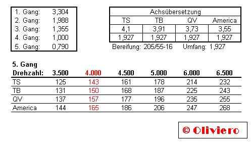

Nun, das TS/TB-Getriebe möchte ich nicht ausschliessen, wenn ich die Tabelle anbei von Oliviero betrachte:
Drehzahl: 3'500
Geschwindigkeiten
America: 144
TB: 131
TS: 125
Mein Tacho zeigt 135 km/h bei 3'500 Umdrehungen. Es kann durchaus sein, dass ich effektiv nur mit 125 - 131 km/h unterwegs bin. Mit 144 km/h eher nicht, da die Tachos meistens mehr anzeigen als effektiv gefahren.

Sehe gerade in der Tabelle von Oliviero, dass mit der Bereifung 205/55 R16 gerechnet wurde.
Wenn ich das korrekt deute, zeigt mein 75er mit 205/50 R15 bei 3'500 U ziemlich genau 135 km/h (+ 7.8%) an, was ca. 125 km/h entspricht gemäss Tabellenwert.
So gesehen, würde das ja passen mit dem TS-Getriebe.
Ich weiss leider nicht, ob in der Tabelle die angegebenen Geschwindigkeiten laut Tacho sind oder einfach berechnet wurden. Auch die Bereifung 205/55 R16 muss nicht unbedingt stimmen.

Mit den Originalfelgen sollte der America mit dem Originalgetriebe bei 3000 U/min im V Gang genau 118.3 Km und bei 3500 U/min genau 137.9 Km/ h fahren.
Mit dem Turbogetriebe wären die Werte 106.2 resp. 123.9 Km/h, spricht also einiges für das Originalgetriebe.
Mit dem 4.1 TS Getriebe sind die Werte 101.4 resp. 118.3 nochmals tiefer, sprich bei 135 Km/h dreht der mit 4000 U/min.

Deine Werte entsprechen allerdings nicht der Tabelle von Oliviero. Wir wissen aber leider auch nicht, wie er zu den Angaben kam.
Interessant ist dein angegebener Wert von 137.9 km/h bei 3'500 U/min. Auf diese Geschwindigkeit komme ich laut Tacho niemals. Da sind höchstens 135 km/h drin. Wenn ich davon ausgehe, dass mir der Tacho mehr anzeigt als die effektiv gefahrene Geschwindigkeit, entferne ich mich noch weiter davon. Dies mit 205/50 R15 Bereifung (original 195/60 R14).
Gemäss deinen Werten tippe ich bei meinem mal auf ein QV-Getriebe, denn er kommt mir im Vergleich zu einem 2.5 QV nicht wirklich viel lahmer vor, kann auch problemlos im 2. oder 3. Gang anfahren und dreht sehr willig hinauf. Dazu schaltet sich das Getriebe wie neu. Daraus schliesse ich auf einen Getriebe-Tausch durch den Vorbesitzer.

Danke für den Link und die Hinweise, Werner. Werde den Getrieberechner mal bemühen. Mittlerweile bin ich aber überzeugt, dass ich definitiv kein TS-Getriebe verbaut habe.
Am wahrscheinlichsten ist in meinem America ein neues QV- oder America-Getriebe verbaut. Da der Geschwindigkeitsunterschied zwischen diesen zwei Getrieben laut Tabelle von Oliviero bei 3'500 U/min. nur gerade mal 7 km/h beträgt, ist dies mit ungenauen Tachos nicht leicht herauszufiltern.
Was mir am meisten helfen würde, sind abgelesene Tachowerte von QV- und America-Besitzern mit originalen Getrieben. Hier meine Werte:
