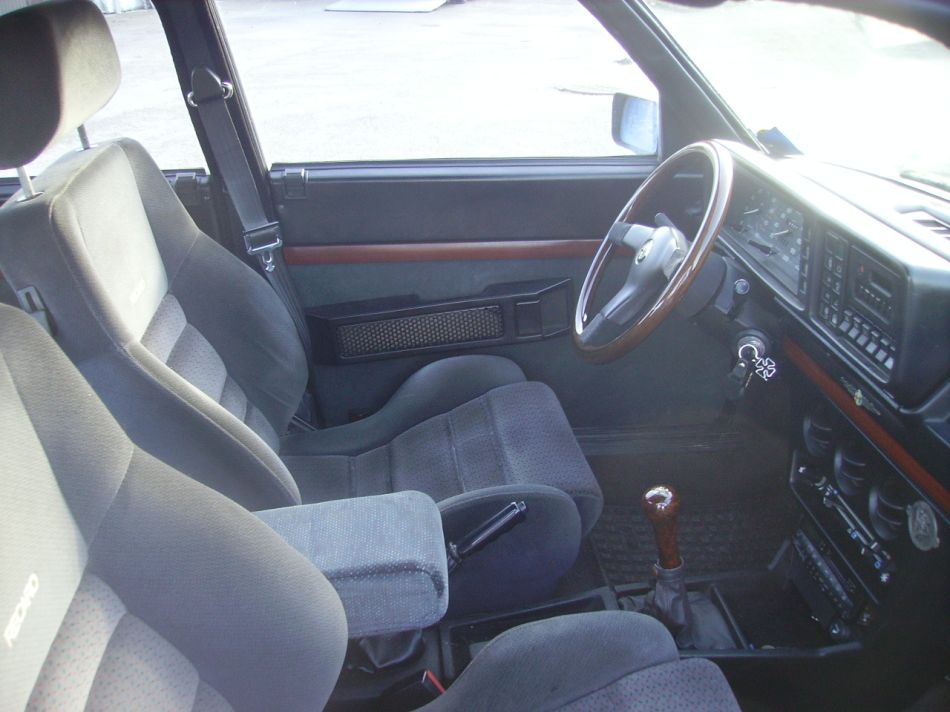

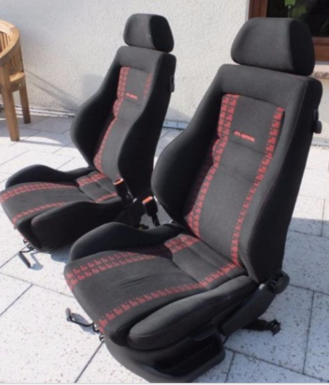

Habe gelesen dass es sich bei den Recaros vom LE um um die LS-Reihe handelt.
Diese waren auch im Toyota Starlet, Honda Civic, Ford Escord (Sierra) RS und Golf 2 eingebaut.
Bei Ebay findet man sehr viele Sitze aus dem Golf 3. Hat schon jemand solche verbaut?
Frohe Ostern!
Gilles

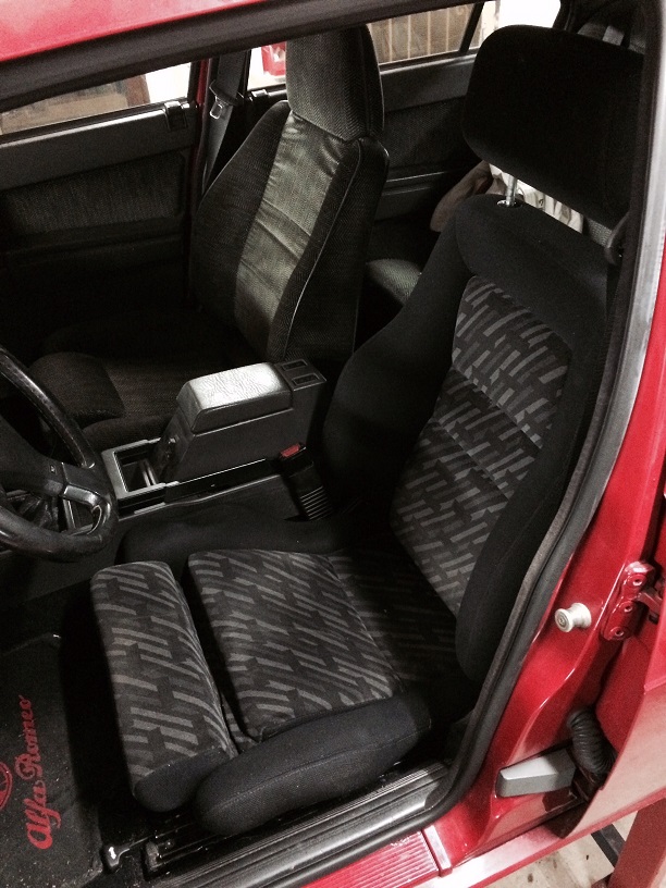

Ich hatte damals ganz normale Recaro Modularsitze eingebaut (siehe Bild).

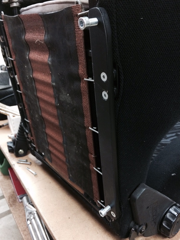

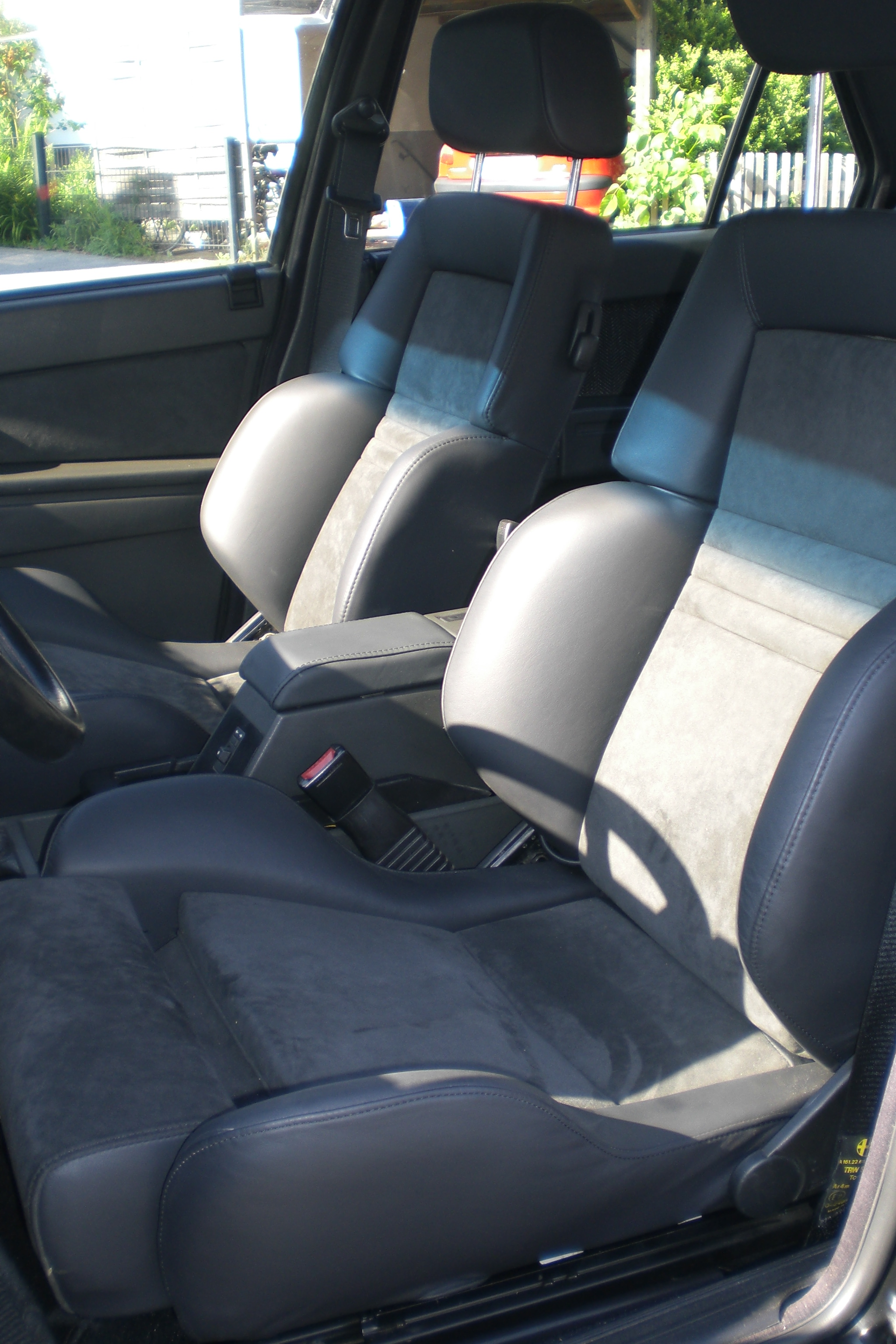

Habe den Sitz aus dem Ford nun eingebaut. Der Recaro Idealsitz LS wird mit 6x M6-Schräubchen an der Konsole befestigt. Da ich die original 75er Konsole verwende, musste ich ein Adapterflacheisen fertigen.
Bilder im Anhang.
Jetzt bräuchte ich noch einen 2ten Sitz und eine Frau die Nähen kann Smile
Gilles
