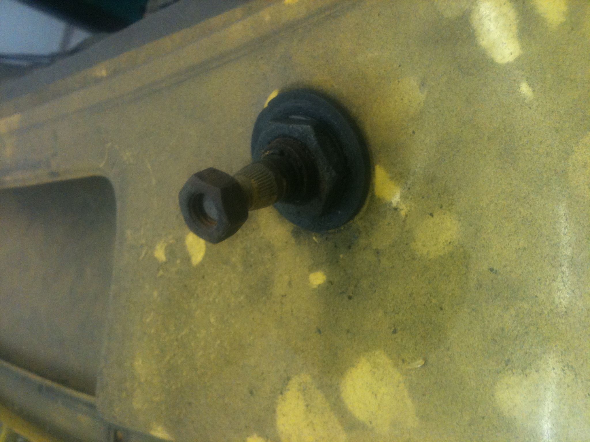

Hallo Leutz,
wie baut man am GTV6 die Antriebsstummel aus auf die die Wischerärme aufgeschraubt sind. Es ist eine dünne Mutter auf der Karossenaußenseite, wenn ich diese mit einem 22er Schlüssel öffnen möchte dreht sich unterhalb eine Scheibe mit. Bevor ich das Wischerarmgestänge oder anderes zerstöre wollte ich hier um Rat fragen.
Wenn Bilder von der Situation benötigt werden bitte melden.
Gruß Maddes

Hi,
Hier noch ein Bild.

Hi Maddes,
habe das Gestänge schon oft ausgebaut, die Muttern gingen immer sofort lose.
Ich würde das Ganze gut einsprühen und unten oder oben vorsichtig fest/gegenhalten.

Hi Rolf,
ging alles ohne Probleme! Very Happy
Gruß Maddes
