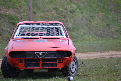

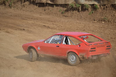

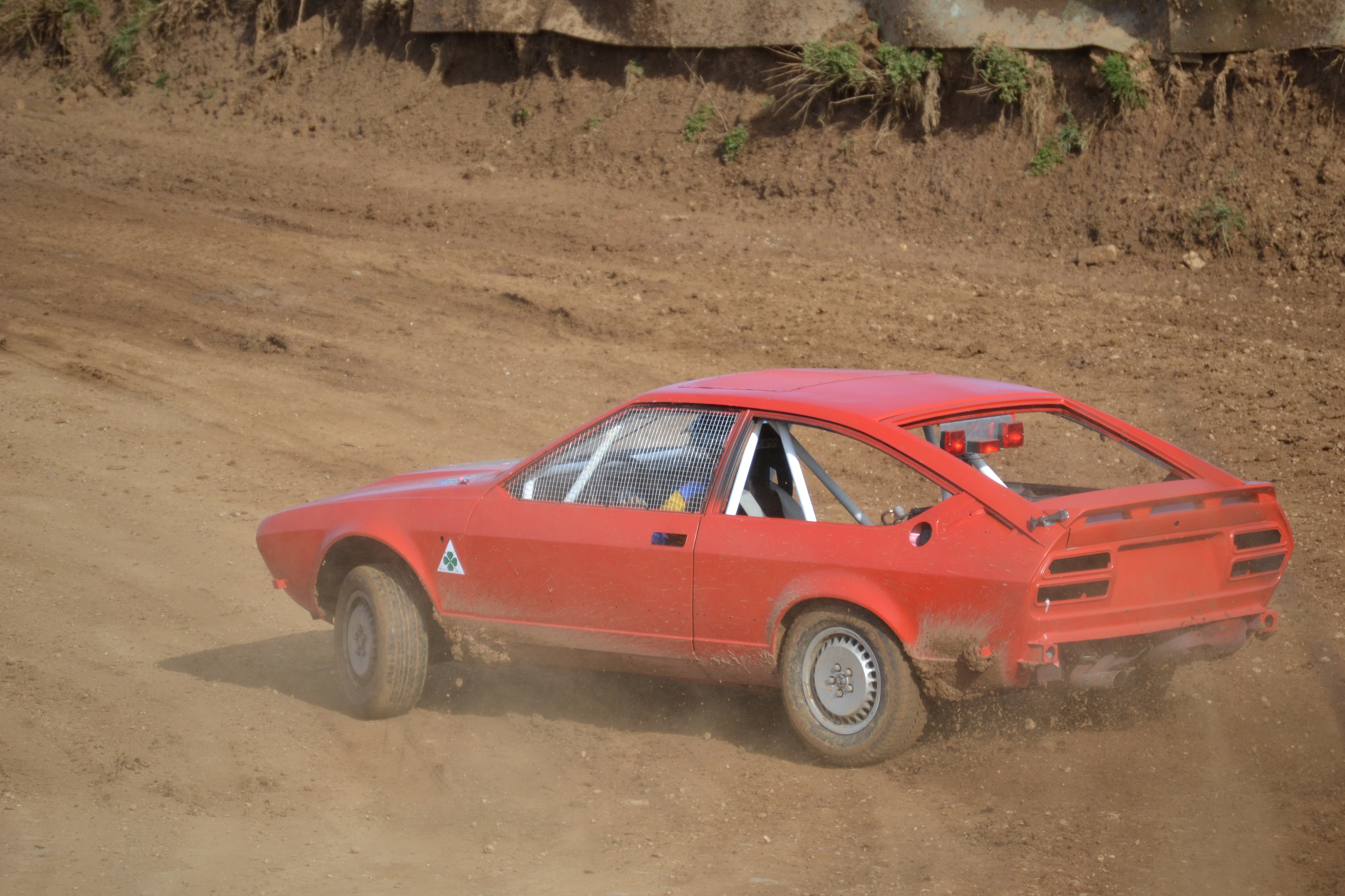

Thunder
BeitragVerfasst am: Do 19 Sep 13 18:00:06    Titel:
hier beim Training in Fankreich
Training Steinbourg
 Dateigröße:  3.98 MB
 Angeschaut:  2440 mal
Thunder
BeitragVerfasst am: Do 19 Sep 13 18:03:12    Titel:
training
Training
 Dateigröße:  4.11 MB
 Angeschaut:  2386 mal
