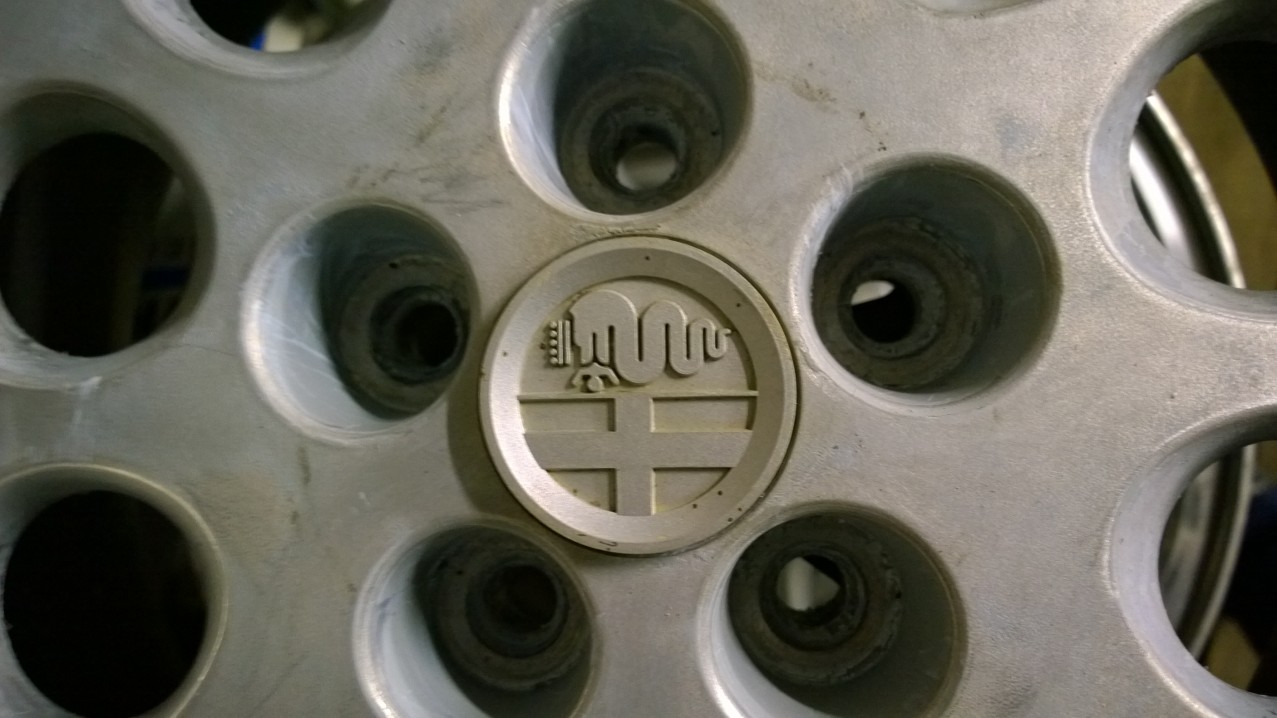

habe mir diese Räder auch hergerichtet und gecleant für den 75.
1. Zentrierung auf 58,5 aufgefräst.
2. Kunststoff Zierschrauben ausgebohrt
3. Bohrungen mit Alustiften verschlossen
4. Felgenstern überfräst
- Jetzt fehlt noch die Kunstoffbeschichtung oder die Lackierung.
TÜV mach ich mir keine Sorgen, da es eine Alfa Felge vom 164 QV ist, der wesentlich schwerer und schneller ist ...
Werde demnächst mal Bilder posten.

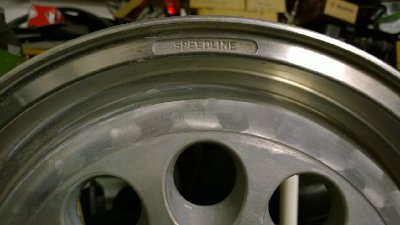

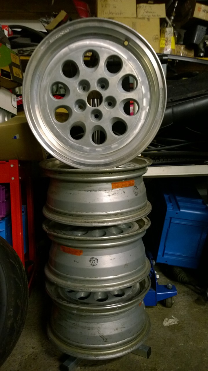

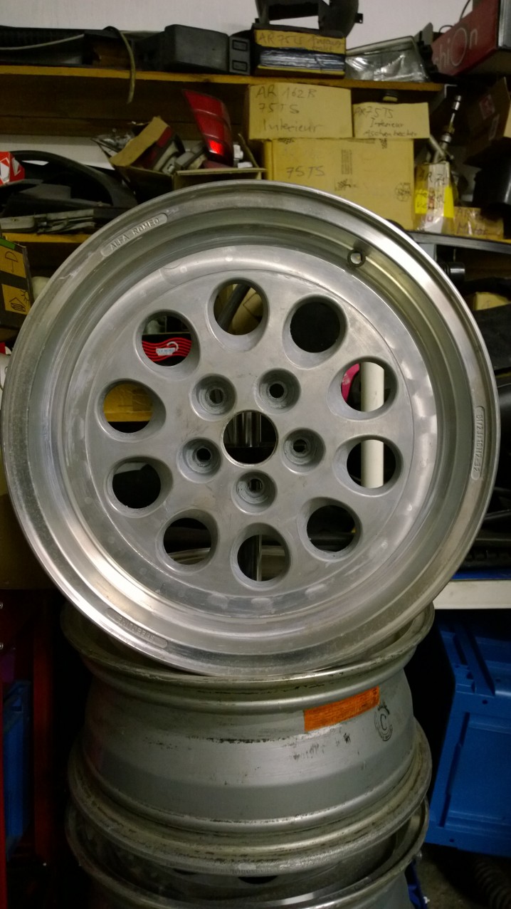

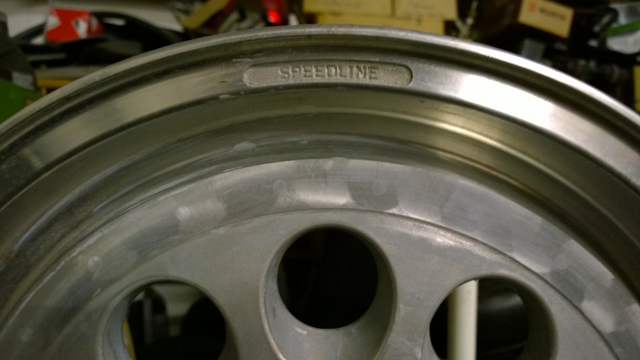

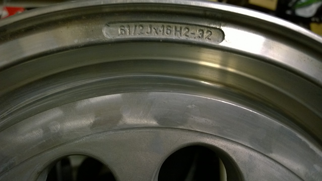

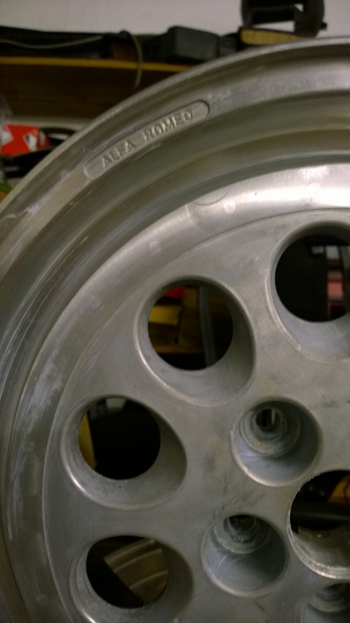

BeitragVerfasst am: Mo 25 Jan 16 21:33:41    Titel: Alfa Romeo Speedline 6,5 x 16 e32 modifiziert - Bilder
Ciao Oliviero und Interessierte,
der Vollständigkeit halber poste ich hier nochmal aktuelle Bilder von meinen 'gecleanten' Felgen.
Sind zu haben, da sie optisch nicht auf meinen GTV6 classic passen.
Für alle 5-Loch Transaxle GTV6, 75 TS, 75 T, 75 V6 und 90 einsetzbar als 'große' 16" Schwester und Alternative zu der 15"Ronal A1.
