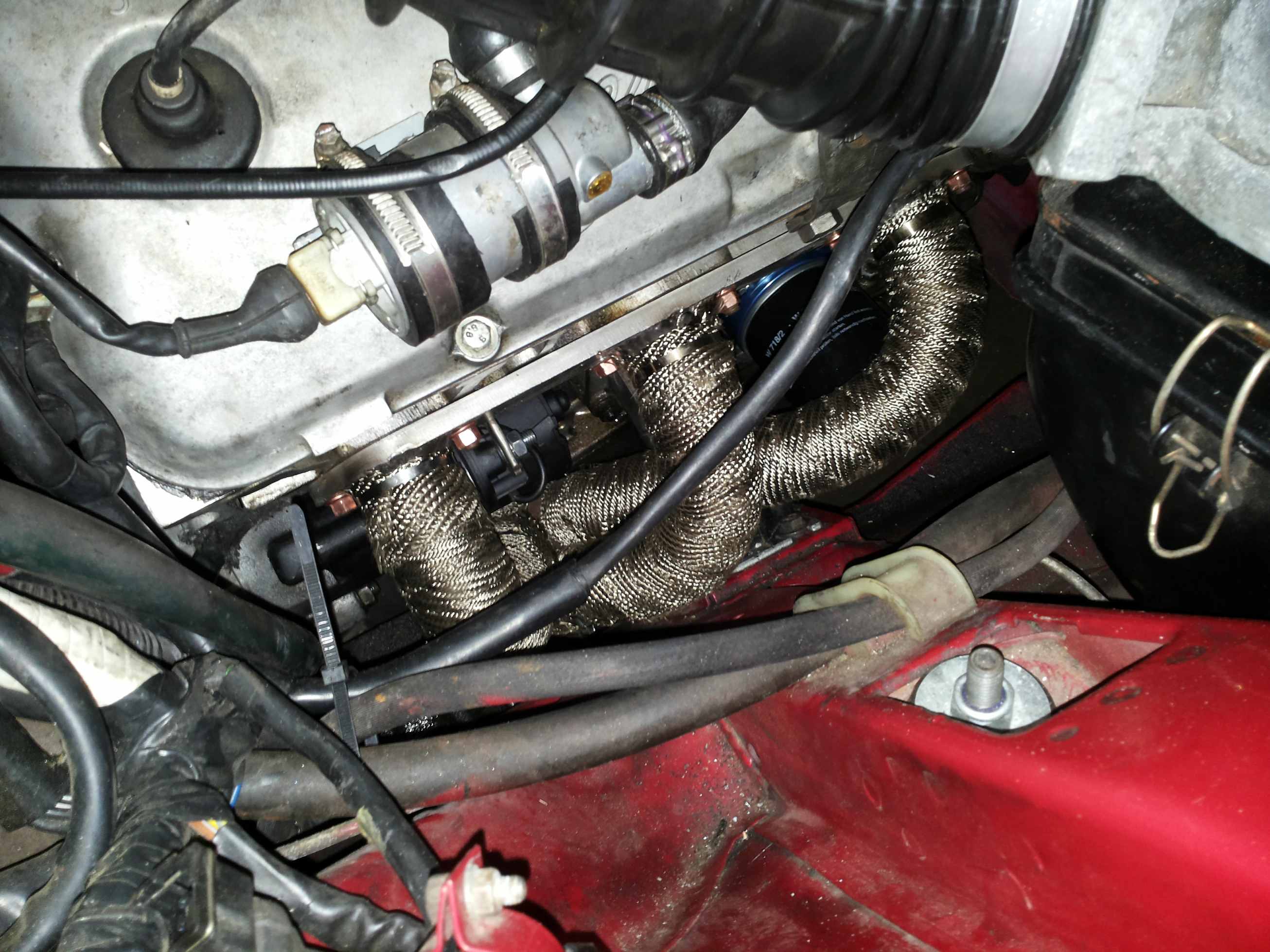

Hallo Sven,
hast du beim Umbau auf 164 Motronic auch den Leerlaufsteller von 164 eingebaut, oder den alten vom GTV belassen. Die Steuerung vom 164er geht permanent, die vom GTV nur im kalten Zustand. Könnte das Problem sein. Ansonsten die Kabel vom LL-Steller zum Steuergerät durchpiepsen ob Kontakt vorhanden. PIN Belegung vom Steuergerät der ML 4.1 müßte in Netz zu finden sein.
Michael
Leerlaufsteller 164 in GTV |
343.59 KB |
1453 mal |
