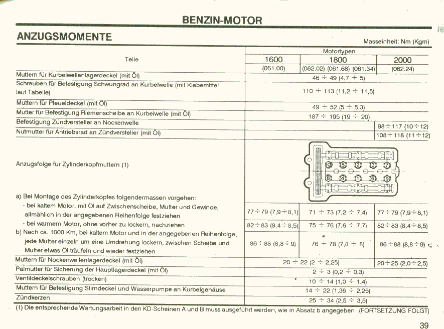

Hallo 75-Fahrer,
kann mir jemand von Euch die Anzugsreihenfolge und das dazu gehörige Drehmoment (auch das nach 1000km bitte) für den 75 1.8IE nennen? Weiß außerdem jemand, ab der Ölfilter von der Alfetta 1.6 an den genannten 75 Motor paßt (habe so ein Teil noch aus alten Tagen rum liegen)?

Zu 1): Anbei ein scan aus den tech.Daten der Ass.tecnica AR von 1988. Wird ncit unterscheiden zwischen den 1,8 und 1,8IE, beide sollte es da schon gegeben haben. Draufclicken, dann wird es groß und lesbar
Zum Filter: der paßt sicher, es passen auch die Filter auf 164 TS und Alfetta Vergaser...

Ich danke Dir für die schnelle Hilfe. Dann werde ich morgen mal an den Motor machen.
