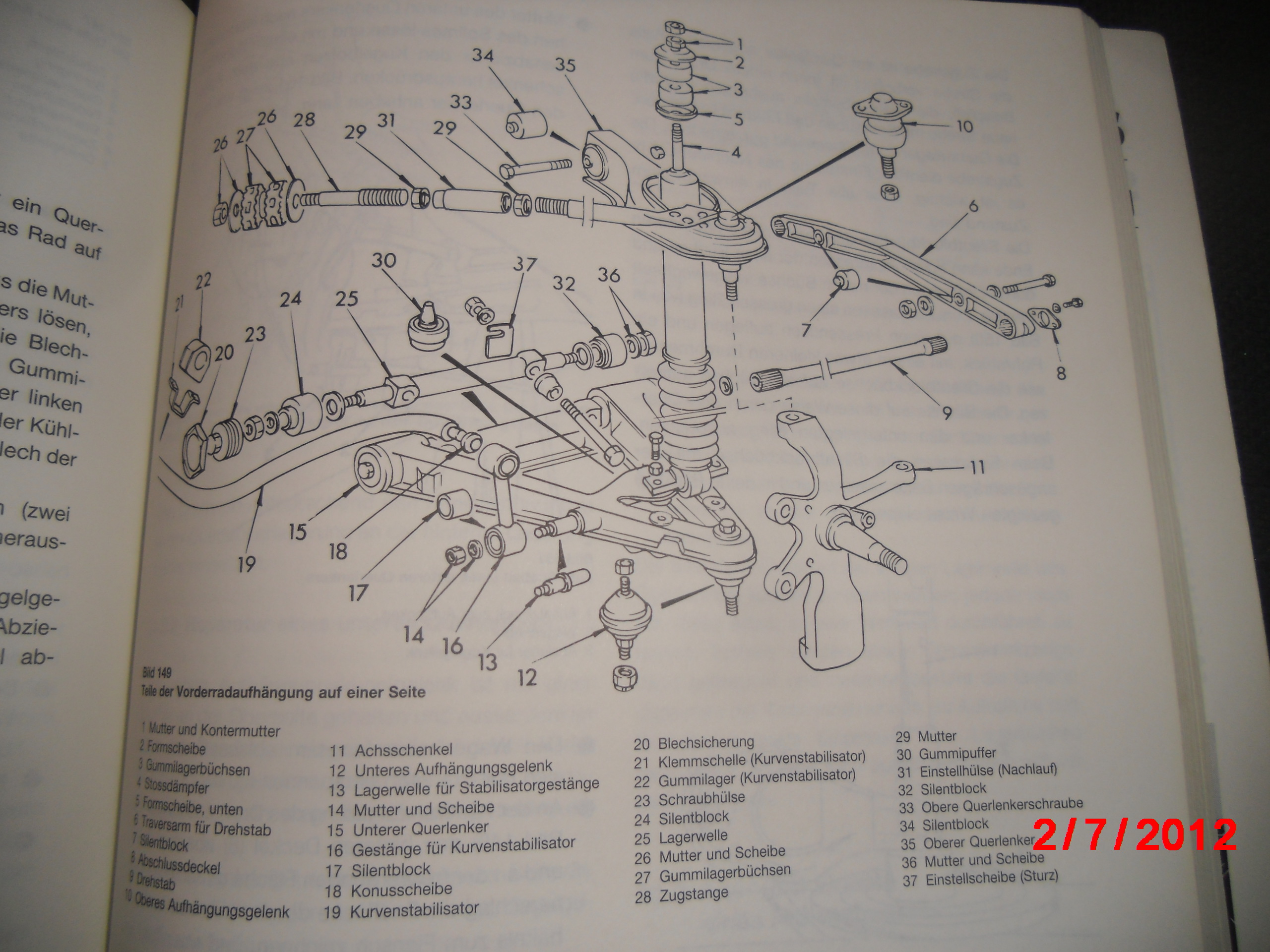

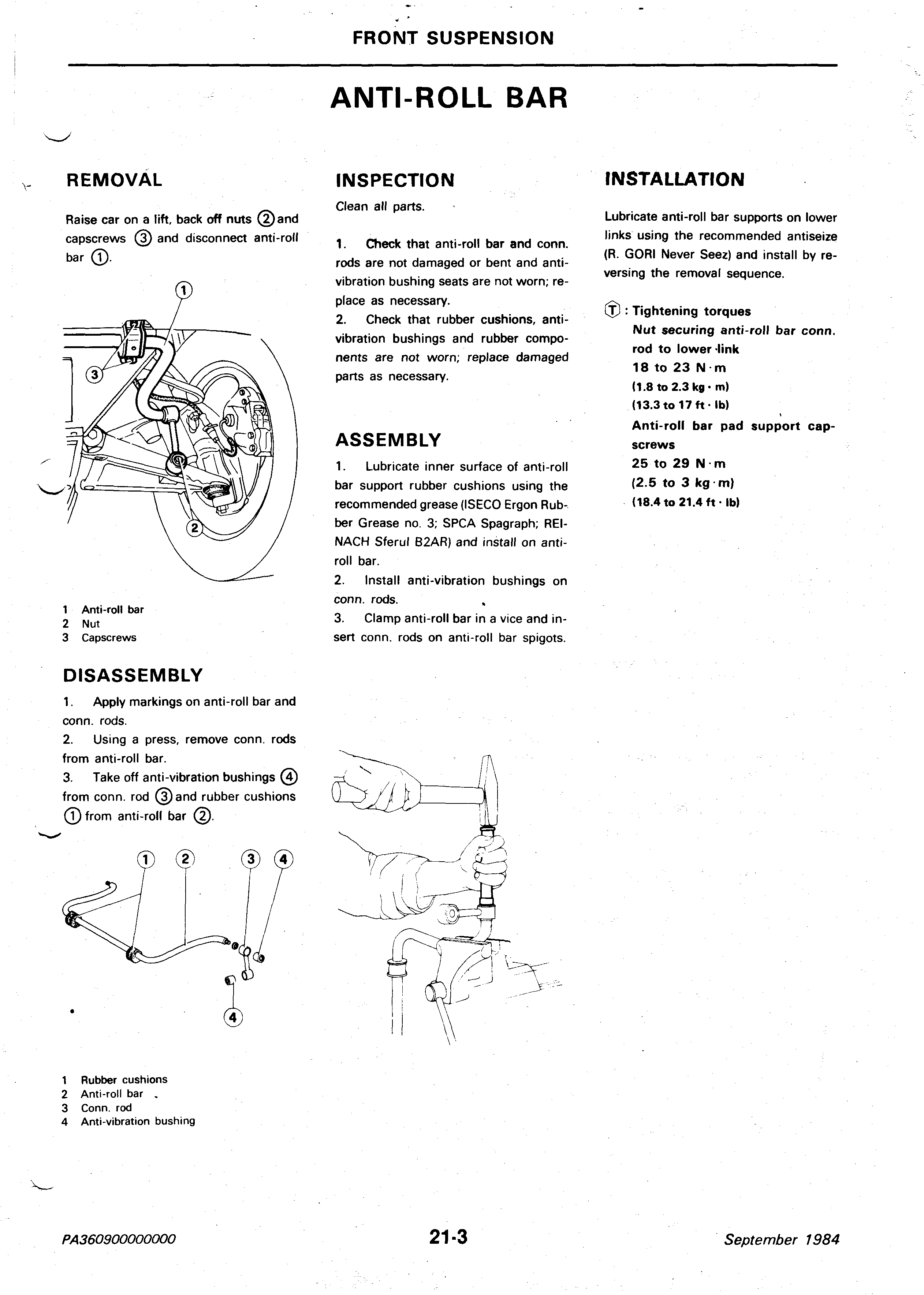

So kann man sich es aus allen Quellen zusammenreimen. Oben am Stabi Presspassung unten am QL Gleitpassung. Habe einige Stabis hier rumliegen, vorwiegend mit Erstausrüstung, teils ohne Rost, nicht eine Buchse lässt sich vom Stabi gewaltfrei abziehen. Reisst und dreht man an der Koppelstange, trennt die sich bald von der Buchse, dieselbe verbleibt aber fest am Stabizapfen. Flexoperation.
Damals beim Neubestücken der Stabilager, lies sich die damals offenbar passende Buchse auf den Stabizapfen wie in den Handbüchern beschrieben, mit entsprechendem Werkzeug doch schon sehr straff auftreiben (presspassung).
Pfosten welcher ich bin, habe ich die Lage der Koppelstange zum Stabi vor dem Ausbau natürlich nicht markiert, und somit beim Einbau des Stabis die Koppelstange nur unter extremer Spannung und verdrehen auf den QL bekommen. Ich musste den Stabi mit aller Gewalt in seine korrekte Position drücken. War mir damals doch alles zu schief, um tags darauf die neu aufgetriebene Buchse wieder vom Stabi zu holen, gleiches Prozedere wie bei alter Buchse, war nicht zerstörungsfrei abzubekommen.
Insofern sollte, (jegliche Logik- und Befestigungsthesen mal aussen vor) die obere Buchse am Stabizapfen, streng aufgetrieben fest sitzen und sich in keiner Position verdrehen können. Unten schon, logisch.
Wie das Untermass für Presspassung oder Aufschrumpfen bestimmt wird, keine Ahnung.
Aus den Handbüchern geht es ähnlich hervor, wobei bei Alfetta eine Konusscheibe beschrieben wird (Nr. 18..).....??
