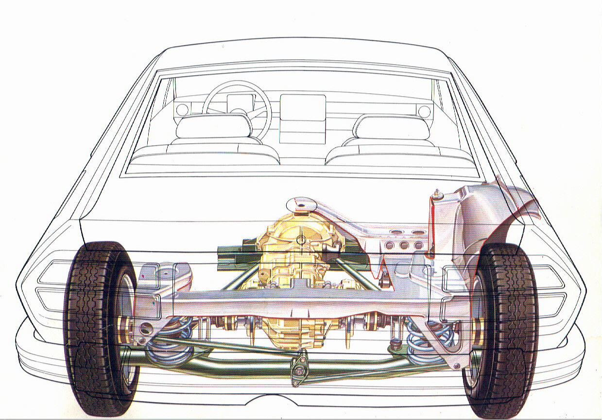

Das Wattstäbe scheinen gleichlang (siehe Carsten), die Anlenkpunkte der Stäbe an der Karosserie sind jedoch unterschiedlich hoch.
Links ist der Anlenkpunkt höher als rechts.-->linker Stab an oberen Anlenkpunkt, rechter Stab ->unterer Anlenkpunkt-->Symetrie.
Wenn linker Stab an unteren Anlenkpunkt und rechter an oberen ALP-->desachsierte Hinterachse (so damals an meinem gekauften 75, ca 2cm)
Salute Michael Wink
