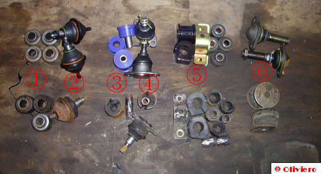

Nachdem ich meinen Alfa 75 3.0 QV aus dem mehrjährigen Dornröschenschlaf geweckt habe, ist natürlich einiges an Arbeit fällig. Habe ihn gestern mit der Hebebühne aufgehoben und mir wurde gleich mal schlecht. sign11
Arrow ein Mal Fahrwerk komplett!!!!
Habe mittlerweile alles bestellt. Das einzige was ich nirgends bekomme auch nicht bei Alfa sind die Buchsen der vorderen und hinteren Koppelstangen der Stabis. Hinten gehen, zumindest hab ich im Forum nachgelesen, die Stoßdämpfer PU-Scheiben.
Aber vorne bin ich mit meinem Latein am Ende. Sollten laut Oliviero´s Bild (Danke, waren mir bei der Bestellung eine große Hilfe) die vier Buchsen bei Nr. 5 sein.
Wäre super wenn ihr mir da weiterhelfen könnt. Sonst gibts nämlich kein Tüv.
Danke Ulrich

Die Gummis für die zwei hinteren Koppelstangen hat der Hartmann im Programm, für vorne bin ich momentan auch ratlos. Wo hast du schon nachgefragt ?
BeitragVerfasst am: Do 29 März 12 16:13:13    Titel:
Die vorderen Buchsen gibts bei OKP
http://www.okp.de/xtc2/105/115-Bertone/50-Fahrwerk/Radaufhaengung-Vorne/Stabi-Buchse-vorne-105-115-116-75-33mm::18365.html
Die hinteren müssen entweder diese
http://www.okp.de/xtc2/116-Alfetta/Giulietta/50-Fahrwerk/Radaufhaengung-Hinten/Gummikegel-oben-fuer-Stabihalter-seitlich-A-GTV-75::16771.html
oder die hier
http://www.okp.de/xtc2/116-Alfetta/Giulietta/50-Fahrwerk/Radaufhaengung-Hinten/Gummipuffer-unten-fuer-Stabihalter-seitlich-A-GTV-75::16772.html
sein
Buchsen wüsste ich jetzt nicht, ausser für das Watt Gestänge.
Manuel
edit: Auf dem Bild bei Nummer 5 sind höchstwahrscheinlich die Buchsen fürs Wattgestänge zu sehen.
In folgendem Link sieht man auch schön die unterschiedlichen Koppelstangen und Stabilisatoren.
http://alfaforum.de/viewtopic.php?t=4286&highlight=koppelstange
BeitragVerfasst am: Do 29 März 12 16:55:26    Titel:
kurz entmischen:
4 Buchsen Koppelstangen vorne (wie auf Bild 5 oben) - okp link oben - oder bei Hartmann nachfragen....ich hab meine dort her...allerdings schon länger her.
4 Buchsen hinten IM Stabiauge hinten - (Verbindung Koppelstange) - siehe Okp link als Gummikegel beschrieben.....hat Hartmann auch.....die innere Metallhülse wird jeweils weiterverwendet obwohl die meist hin wird beim ausbauen...geht aber dennoch
4 Unterlegegummis (Sitz Koppelstange in der Achse hinten) - siehe link oben oder Stossdämpfergummis 2 mit Kragen vorzugsweise.
Anstatt einmal bei Alfa nachfragen (musst gute Nerven haben Wink ) gleich hier fragen.

BeitragVerfasst am: Mi 04 Apr 12 11:47:38    Titel:
Hi, Gummibuchsen für die vorderen Koppelstangen gibt´s bei Alfa Service Hurtienne und - Bertelsbeck
Gruß Matthias
ulnaldo
BeitragVerfasst am: Mi 04 Apr 12 15:05:07    Titel:
Danke für die vielen Tips!
Hab die Buchsen die ich bei Superflex und Powerflex nicht bekommen konnte, Freitag Mittag telefonisch beim Hartmann bestellt. Waren am Montag bereits da. Das letzte Paket aus England ist heute gekommen.
