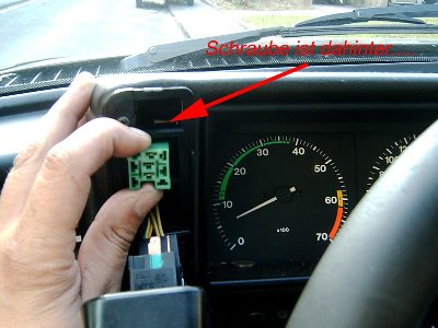

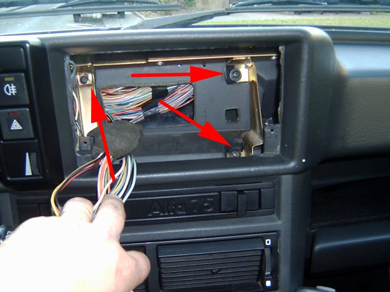

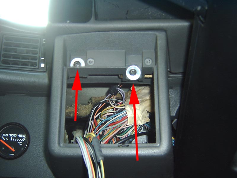

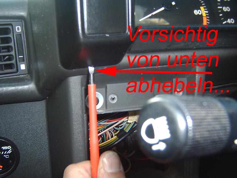

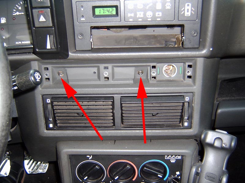

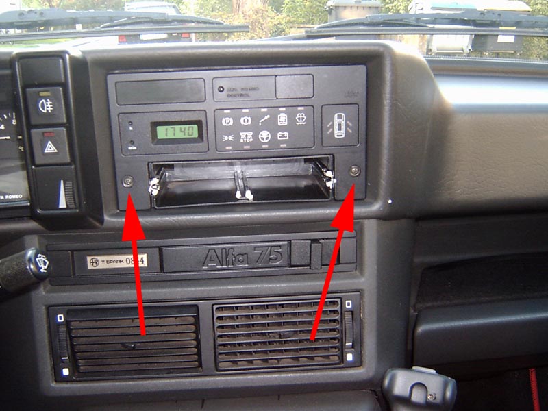

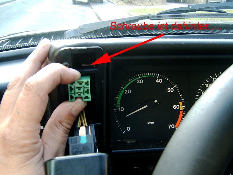

Hallo Alfistis möchte gern bei meinen 75 das Kombiinstrument ausbauen weil einige Lampen flöten gegangen sind ,sind da irgendwo versteckte Schrauben
habt ihr ein paar Tips. Rolling Eyes

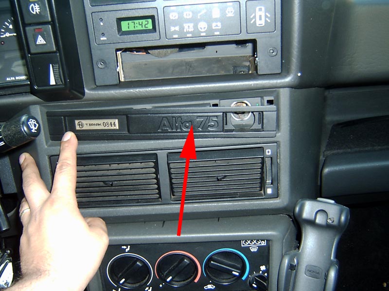

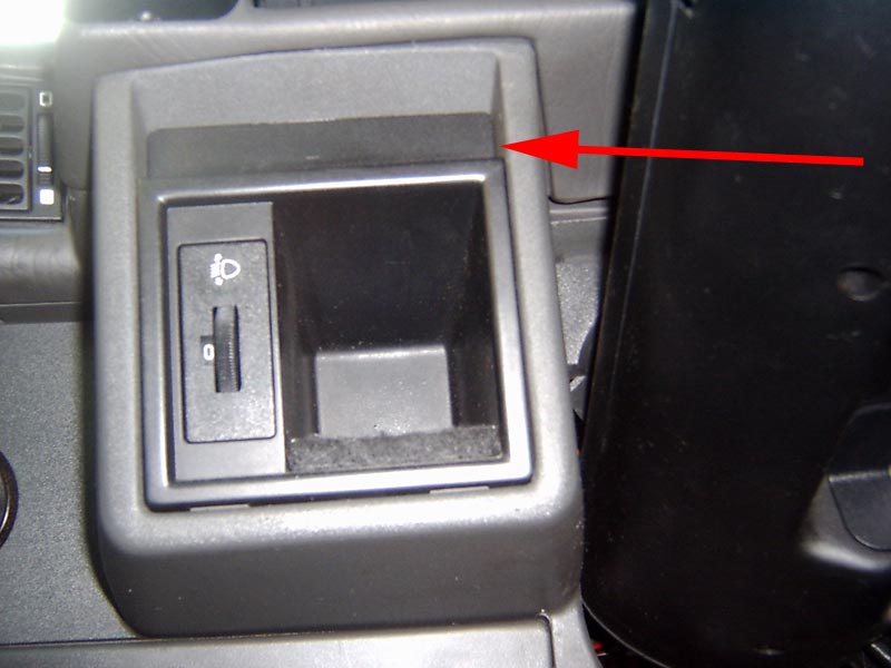

BeitragVerfasst am: Do 05 Jan 06 15:59:34    Titel:
Habe letztens mal für jemanden Fotos davon gemacht:
 Dateigröße:  84.23 KB
 Angeschaut:  1528 mal
 Dateigröße:  82.87 KB
 Angeschaut:  1502 mal
 Dateigröße:  78.84 KB
 Angeschaut:  1508 mal
 Dateigröße:  66.62 KB
 Angeschaut:  1487 mal
 Dateigröße:  49 KB
 Angeschaut:  1472 mal
 Dateigröße:  52.65 KB
 Angeschaut:  1500 mal

rich
BeitragVerfasst am: Do 05 Jan 06 18:32:13    Titel:
Danke das muss ich alles ausbauen das ich den Tacho rausbekomme Shocked
BeitragVerfasst am: Do 05 Jan 06 19:16:16    Titel:
Ja! An der rechten Schalterleiste müssen noch die Stecker von den Schaltern abgezogen werden -> hier eventuell auch vorher die Leiste runterhebeln wie auf dem Bild für die linke Leiste zu sehen. Dann kannst Du den ganzen Kasten abheben und umdrehen. Fassungen der Birnen sind dann ersichtlich.
Viel Spaß Smile -> Wenn Du das erst einmal gemacht hast, ist es nicht mehr so schwer. Sieht schlimmer aus als es ist.
rich
BeitragVerfasst am: Do 05 Jan 06 19:21:54    Titel:
Danke !!!!
rich
BeitragVerfasst am: Sa 21 Jan 06 22:10:45    Titel:
So hab heute meine Armaturenbeleuchtung ern. Danke war eine Superanleitung thumleft
BeitragVerfasst am: Sa 21 Jan 06 22:33:58    Titel:
rich hat Folgendes geschrieben:
Bilder sprechen eben doch mehr als 1.000 Worte. Smile
