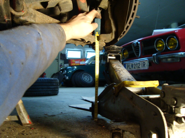

Äh, das ist eine Alfetta...kein 75er. Ich habe nur kurz ins Video - hat er die vorderen Querlenker ausgebaut??? Ich baue hinten die Brücke ab, das sind aber nur 2 Schrauben und geht flott. Eigentlich müßte man nicht mal das, man kann die Drehstäbe rausziehen. Ist aber mit Blechdeckeln verschlossen, die nicht so gut dichten. Nach 20 Jahren ist das ein untrennbarer Rostklumpen dann manchmal Evil or Very Mad - sprich Drehstäbe und Brücke entsorgen und andere suchen...weil da kann man nix mehr auseinanderziehen zum Verstellen. Ich spreche aus Erfahrung... Confused
Puncto messen: ich messe den Abstand Dreieckslenker (da gibt es 2 Verdickungen, die eignen sich gut als Meßpunkt) und Boden. Ist aber prinzipiell egal, weil es geht ja nur um die Differenz. Die kann man zur Garagendecke auch nehmen Wink
Eben! Aber halt senkrecht!
