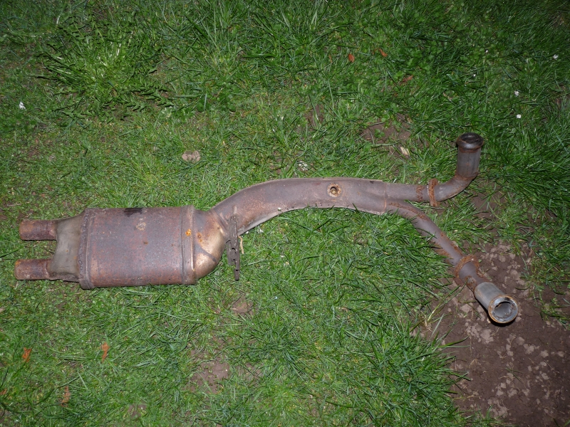

Andi Gast
Verfasst am: Di 05 Apr 11 22:51:36 Titel: |
so ähnlich müsste er aussehen...
Bei dem Exemplar hier wurde schonmal an den vorderen Flanschen gebastelt. Leider nicht wirklich dicht an die Krümmer montierbar...

Ing. Milano Gast
Verfasst am: Mi 06 Apr 11 20:01:39 Titel: |
Hallo Andi,
so, habe eben telefoniert. Leider ist der Kat nun doch nicht abzugeben - sorry für die Umstände und dass ich da vielleicht Hoffnung gemacht habe.
Mal was anderes: Du hast doch einen 3.0 QV. Ist der abgebildete Kat jetzt von einem 3.0 America oder 3.0 QV? Ich war bisher der Meinung, da gibt es einen Unterschied.

Andi Gast
Verfasst am: Mi 06 Apr 11 20:18:56 Titel: |
Ing. Milano hat Folgendes geschrieben: |
Hallo Andi,
Da sag ich jetzt aber in erster Linie trotzdem mal Danke für die Bemühungen.
an dem Kat auf dem Bild sind ein paar Details nicht mehr so ganz original, ich bin mir ansonsten aber ziemlich sicher, dass es zwischen America und QV keinen Unterschied gibt.

Ing. Milano Gast
Verfasst am: Mi 06 Apr 11 20:36:05 Titel: |
Und ich war mir bisher ziemlich sicher, dass es da einen deutlichen Unterschied zwischen America und QV geben sollte. Irgendwo hatte ich gelesen, dass die Mehrleistung beim QV u.a. auch durch eine andere Abgasanlage zustande kommt - das fand ich bisher logisch.
Ein Meister, der seinerzeit bei Alfa tätig war, sagte mir zudem, dass der QV serienmäßig Stahlkrümmer hat anstelle der Gußkrümmer beim America. Eine Geschichte aus dem Reich der Fabeln?
Sicher bin ich mir allerdings nicht, da ich wiederum auch einen schweizer QV kenne, der Gusskrümmer und genau den abgebildeten Kat hatte, evtl. wegen schärferer Geräuschemissionsgrenzen in der Schweiz oder weil es einer der ersten QV war und zuerst die vorhandenen America-Abgasanlagen verbaut werden mussten?
Hat einer zufällig eine Ahnung, wie das beim QV original war?

Andi Gast
Verfasst am: Mi 06 Apr 11 20:50:20 Titel: |
mein QV hat zwar mal nen neuen Kat bekommen, aber noch die ersten Krümmer. Mein anderer QV hatte ebenfalls Gusskrümmer, und der Kat sah auch nicht anders aus, ich denke daher, das ist generell die Original- QV- Konfiguration gewesen
Beim QV sind die Nockenwellen anders, darüber sind ja auch immer mal ein paar PS zu holen, und ich denke, dass den Rest die Motronic ausmacht. Ich hab mal nen Americamotor auf Motronic umgebaut, der fühlt sich seitdem auch spürbar stärker an, saubererer Motorlauf, bessere Gasannahme usw...
