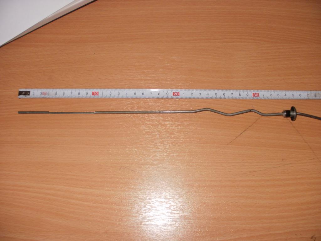

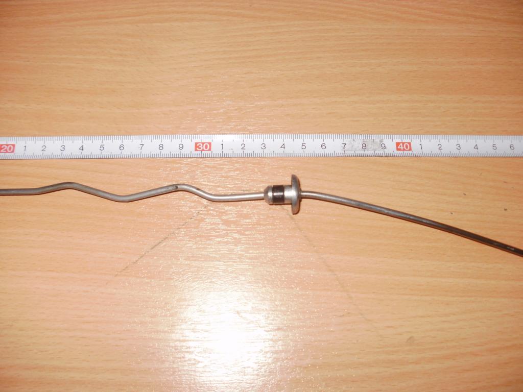

Moin Leute,
ich habe ein Problem und zwar passt dieser Ölpeilstab nich 100%ig in den 6-Zylinder 2,5l Motor meines GTV's. Wenn ich ihn einschiebe steht der Flansch ca 20-30mm über. Meine Frage ist dieser Ölpeilstab überhaupt der Orginale oder kann es sein dass der Flansch hochgerutscht ist (sitzt bombenfest auf dem Draht)????
Kann jemand an seinem GTV nachschauen?
Gruß Maddes

BeitragVerfasst am: Do 03 März 11 12:52:36    Titel:
Mache dir heute abend ein Bild mit Maßstab.
Maddes

BeitragVerfasst am: Do 03 März 11 21:26:56    Titel:
Hallo!
Verschluß Messstab ist bei 20cm, Ende des Stabes bei 54cm, also dürfts passen.
Siehe dazu die Bilder.
http://www.sendspace.com/file/yldne4 ca.10MB
Manuel

BeitragVerfasst am: Mo 07 März 11 12:00:59    Titel:
Hi, also die Maße passen (der Pfropfen sitzt an der richtigen Stelle) aber wie gesagt ich bekome ihn nicht draufgesteckt???
